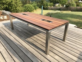

Es gibt solche Tische hier, die ich klasse finde, aber ich denke man sieht a) sieht halt aus wie die Terrasse untendrunter, und b) ist das jetzt hartes IPÈ Holz und vor allem für draußen gedacht, wegen der Trocknung und Verwerfung nicht so dramatisch, obwohl die Bretter auch bei IPÈ zum "U" in Längsrichtung schüsseln werden.
Jedi_neo2002
9. März 2022
74
Lux
Also das Gestell sind jetzt nicht 4 einzelne Beine oder 2 Wangen, sondern ein umlaufender starker Rahmen....
