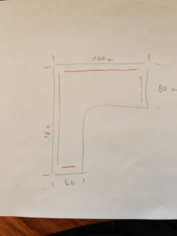

Die Vierkantrohre klingen relativ einfach.
Ich würde diese wie im Bild anschrauben
Ro So
11. Mai 2022
21
München
Längs zur Faser bräuchte es meiner Meinung nach keine Vierkantrohre (Außer der Tisch hängt durch). Quer schon, snalog zu einer Gratleiste.

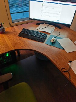

Oder ein Foto der Platte von oben.
Ich würde erstmal ein Kantholz oder Vierkantprofil mit Zwingen unter die Platte zwingen, damit kannst du testen, welche Stärke du brauchst, um die Platte für deine Ansprüche gerade genug zu bekommen. Dann mit Langlöchern in Faser-Querrichtung handfest (Nicht komplett anknallen) verschrauben, damit das Holz arbeiten kann. Oder deutlich größere Löcher in die "Zarge", als der Schraubemdurchmesser und mit Unterlegscheiben anschrauben.

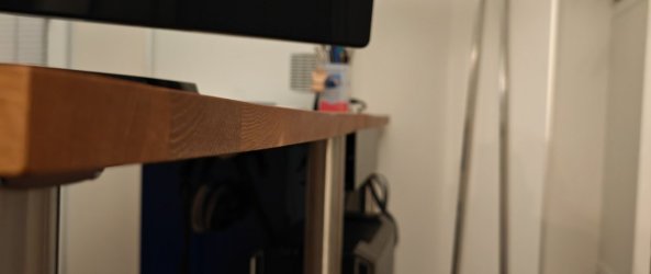

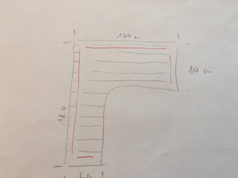

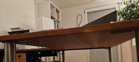

Passen die Bilder?
9.598
In der 180cm Richtung noch vorn ein zweites Rohr ganz durchlaufen lassen, wie das hintere. Das Rohr in der 160cm Richtung kann entfallen.
