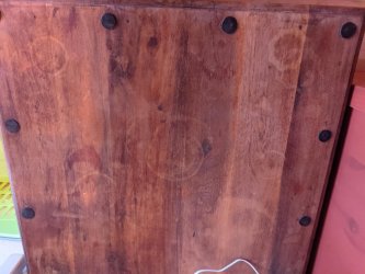

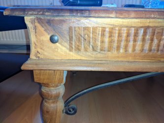

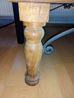

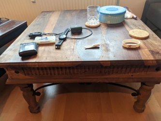

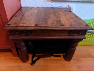

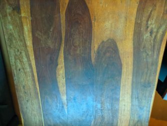

Liebe Expertinnen und Experten,
Ich habe bei einem Bekannten zwei alte kleine Tische in der Scheune gefunden. Er wollte diese wegwerfen, was ich schade fand. Also habe ich die Dinger mitgenommen, weil ich hoffe, dass sie mit etwas Zuwendung wieder toll aussehen können. Gekostet haben sie mich natürlich nichts. Ich habe mir gedacht, dass ich die Tische abschleife und öle, um sie wieder schick zu machen. Ich habe sowas noch nie gemacht, stelle es mir aber bei den Tischplatten nicht sonderlich schwierig vor. Eine Schleifmaschine kann ich mir von Freunden ausleihen. Mir machen aber die Beine und die Seiten der Tische Bauchschmerzen. Die Beine sind ja rund (gedrechselt) und an den Seiten gibt es teilweise Metallteile und vor allem bei einem der beiden Tische ein Muster aus Vertiefungen. Diese kann ich wohl eher nicht mit einer Maschine schleifen. Das hieße, dass ich die Beine und die Seiten von Hand machen müsste, was sicherlich extrem viel Arbeit wäre.
Würde es evtl. ausreichen nur die Tischplatte zu schleifen, um Unebenheiten und Flecken zu beseitigen, und den Rest nur zu ölen oder könnte das z. B. zu Farbunterschieden führen?
Gibt es evtl. eine Maschine, die ich mir im Baumarkt leihen könnte, um die Seiten (besonders dieses Muster) zu schleifen? Dann müsste ich "nur" die Beine per Hand machen,
Oder lohnt sich der Aufwand genrell eher nicht?
Ich wäre sehr dankbar, wenn mir hier jemand weiterhelfen könnte.

Sieht generell nicht nach furniert aus. Dein Plan sollte also funktionieren.
Ich würde vllt versuchen die Tischplatte mit 240‘ Schleifpapier leicht zu glätten mit Klotz und einmal Hartöl drüber polieren. Vllt gehen die Ränder davon weg. Du hättest dir dann viel Arbeit gespart. Ansonsten muss natürlich ganz schön was runter

anhand der Wasserflecke bin ich bei geölter Tischfläche. Würde auch nur die abschleifen und mit Hartwachsöl behandeln. Mit Schleifen gehen die Flecken weg. Alles andere auch einmal überölen.

Ich schließe mich meinen Vorschreibern an, würde aber die Beine bzw. das Gestell auch leicht säubern und zwar mit einen Schleifvlies, getränkt mit Balsamterpentin, gründlich abreiben. Das feuchte Abreiben mit der zu Öl gehörigen Verdünnung verdeutlicht auch, wie stark der spätere Ölauftrag anfeuert. Ich würde auch die Platten nach dem Schleifen damit abreiben, weil man dann sehen kann, ob die Wasserränder verschwinden.

Die Tische sind sicher irgendwo aus Asien. Alles Massivholz. Der Tisch auf den ersten Bildern könnte auch lackiert sein. Dann ist es wahrscheinlich eine dünne Schicht schlechter Nitrolack. Der Tisch mit den "Ziernägeln" in der Platte scheint geölt zu sein. Probier einfach mal an einer wenig sichtbaren Stelle mit Nitro abzuwaschen. Jedenfalls sind die Tische ein Aufarbeiten sicherlich wert, wenn einem die Art gefällt.
