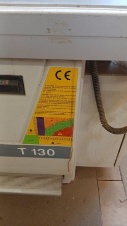

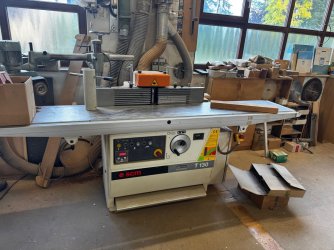

Moin zusammen,
ich beabsichtige, von einem ehemaligen Tischler eine Tischfräse abzukaufen. Es handelt sich um eine SCM T130 mit Aigner-Anschlag sowie Holzher Vorschub (3 Rollen), ein genaues Typenschild habe ich noch nicht. Weiter sind auch noch massenhaft Fräser dabei. Es gibt noch mehr Fräser als auf den Bilden ersichtlich. Den Großteil der Fräse würde ich tatsächlich wieder verkaufen, da ich sie selber nicht benötige.
Könnt ihr mir anhand der Bilder vielleicht eine einigermaßen reelle Preiseinschätzung geben, was sowas Wert ist? Bei Kleinanzeigen finde ich nur ältere Modelle, meist auch ohne Aigner-Anschlag.

Maho68
27. Oktober 2019
2.316
Wenn Du die Fräser mit übernehmen musst laut Verkäufer, Sie aber dennoch weitgehend hinterher verkaufen willst -macht ein Zugriff kein Sinn.
Aigner Integralanschlag würd so 500 - 800 € + einschätzen je nach Zustand , Vorschubapparat 300-600 € je nach Modell und Zustand .
die SCM T30 mit langen Tischen und neuerem Outfit (jüngeres Modell 2500-4500 € )
https://www.kleinanzeigen.de/s-anze...30-m-vorschub-werkzeugsatz/2883347610-84-3038
hier ein fast identisches Beispiel ,Fragen kostet nichts :emoji_wink:
https://www.kleinanzeigen.de/s-anzeige/scm-tischfraese-t-130n/2854399411-84-19811

Ein Baujahr habe ich noch nicht mitgeteilt bekommen. Die Preisvorstellung des Verkäufers liegt wohl bei 2500€ habe ich gerade rausgefunden, inklusive jeglichem Zubehör...
nwo
ww-kirsche
14. Oktober 2016
154
Burgwedel

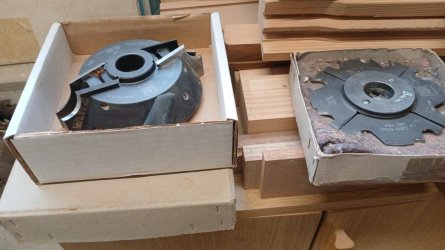

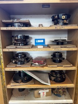

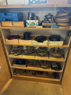

Mir scheint, als wären das Fenster- bzw. Türprofilfräser die ich definitiv nicht gebrauchen kann. Was mag sowas Wert sein?
Maho68
27. Oktober 2019
2.316
Dann kann man sehr wohl beherzt zugreifen !:emoji_wink: Die Fräser evtl. weltweit veräussern ?! ( die aussereuropäischen Länder haben aber sicher andere DIN Normen ! in bezug Fensterprofile) oder doch einfach verschrotten ,wie @DZaech bereits erwähnte .
Heutige Fenster und Türen laufen eh auf CNC Maschine oder hoch komplexe Fertigungsanlagen mit diamantenbestückten Werkzeuggarnituren .

Das mit den Fräsern habe ich mir schon gedacht. Aber mal schauen. Hatte schon einen lokalen Tischler angesprochen, der nicht abgeneigt ist, die Fräser abzunehmen...
Kerstenk
27. Februar 2022
1.943
Greifenstein
wenn ich meinen Holzhändler so höre, wie viele kleine Betriebe gerade im Altbau/Denkmalschutz noch nach alter Sitte arbeiten, scheint es nicht so aussichtslos zu sein, solche Köpfe noch zu verkaufen. Allerdings müssen sie vollständig sein und bekannt was es für ein Profil es ist, ansonsten ist es guter Schrott.

Wenn man die Fräse mit den Fensterfräsern benutzen möchte, fehlt für die Schlitzscheiben aber ein Schiebetisch an der Fräse.
Eventuell hat der Verkäufer eine seperate Maschine dafür stehen?
Bei mir muß zum Fenster fräsen, zumindest noch die 30 er gegen 40 er Spindel getauscht werden.
Ansonsten ist die Fräse sicher nicht die schlechteste Wahl, vorallem der lange und nach vorn ausziehbare Tisch ist super.
