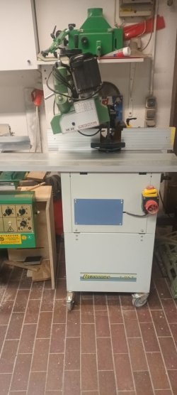

Damit habe ich keine Erfahrungen, ich habe eine TF 500 von Bernardo und eine FKS/Fräse.

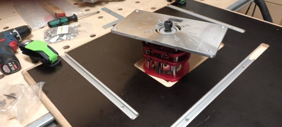

Ich habe kürzlich einen kleinen Frästisch mit Klappbeinen gebaut, der ist auch nur 45 cm hoch, hat aber eine 60er Grundplatte.

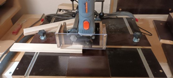

das ist schon richtig, ich habe in der Werkstatt auch eine Of von Bosch Grün in der Werkbank verarbeitet aber ich will im Sommer bzw bei schönem Wetter meine Sachen draußen fräsen, klar kann man da sich einen Korpus bauen aber warum sollte man wenn man doch einen fertig beziehen kann und dieser Frästisch dann auch noch akzeptabel ist darum die Frage ob jemand schon Erfahrung gemacht hat mit zb der Scheppach

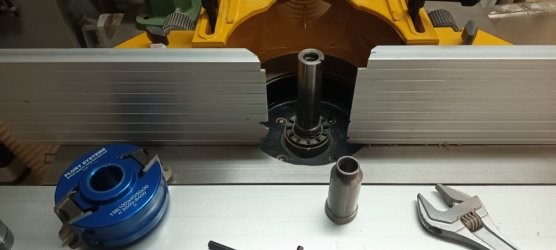

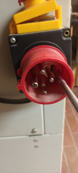

Hat die T 500 PF rechts links Lauf und sind die 8650 1/min nicht ein bisschen wenig für Schaftfräser?
@tomkaes hat die Frage im Prinzip beantwortet. Bei meiner Maschine wird die Drehrichtung in der Steckdose geändert.
Der Wechsel auf Schaftfräser geschieht durch Wechsel der Spindel. Rüstzeiten sind minimal.

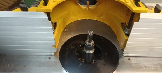

Profile schleife ich nur mit dem Messerkopf, das eröffnet mir deutlich mehr Variationen als mit Schaftfräser.
Da benutze ich nur den Gratnutfräser und den Bündigfräser.

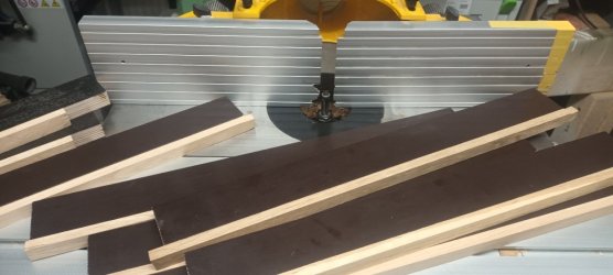

Da reicht dann auf jeden Fall die Geschwindigkeit der Maschine. Hier Anleimer aus Eiche, die bündig gefräst wurden.
Ich weiß nicht wie japanische Lampen gebaut werden, vielleicht wäre auch ein Wabeco mit Fräsmotor eine Alternative.

Hallo, die Polumkehr ist auf keinen Fall für den dauerhaften Einsatz gedacht, das ist ja kein Schalter. Falls du linkslauf schalten möchtest, wäre es cleverer einen derartigen Schalter zu verbauen. Ich kann mir nicht vorstellen das die Gerätedose das lange mitmacht.
Mit freundlichen Grüßen
mc2
23. Oktober 2022
1.132
Ilshofen
Mir wäre das auch zu heiß. Ist kein Umschalter ab Werk wird das seinen Grund haben.
