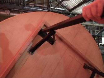

Gester Abend auf dem Tanzstundenball entdeckt. Wir waren, wie fast immer, die letzten und es wurden schon Tische abgebaut. Da habe ich gleich mal ein Foto gemacht. Klappbar wir bei Bierbänken. Ein Hersteller war aber leider nicht zu finden. Auf jeden Fall sehr stabile Lösung. IMG_20221210_233759252.jpg

Gester Abend auf dem Tanzstundenball entdeckt. Wir waren, wie fast immer, die letzten und es wurden schon Tische abgebaut. Da habe ich gleich mal ein Foto gemacht. Klappbar wir bei Bierbänken. Ein Hersteller war aber leider nicht zu finden. Auf jeden Fall sehr stabile Lösung. Anhang anzeigen 135814
Tipptopp, danke sieht gut aus :emoji_slight_smile: Die Platte ist aus Leimholz oder Multiplex?

Puh, darauf habe ich zu so nachtschlafender Zeit gar nicht mehr geachtet.:emoji_flushed: Wenn ich so das Bild und die recht weit eingerückten Zargen betrachte, würde ich eher auf ein Schichtholz denn Leimholz tippen.
