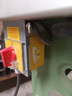

Guten Tag in die Runde!
Die Tischkreissäge von Elektra Beckum PK250 3100WN --- Baujahr 1993, die ich sporadisch benutze, hat ein Problem...
Nach einem Ausschalten, ohne dass sie lange gelaufen war, sprang sie nicht mehr an. Das Sägeblatt gab aber noch einen Millimeter-Ruck ab, aber sonst nichts mehr.
Woran kann das liegen?
Mit Dank und herzliche Grüße von Jürgen
6.392
66
Hallo Jürgen,
du hast geschrieben:
Das deutet darauf hin, das noch Strom ankommt, also ist es wahrscheinlich nicht der Schalter oder die Zuleitung. Der Elektra-Beckum 230V Motor wird mit einem Kondensator betrieben. Kondensatoren altern, und der deiner Maschine, ist wahrscheinlich über 30 Jahre alt. Ich würde die Maschine mal auf die Seite legen und schauen ob ich direkt an den Kondensator dran komme. Vorsicht der Kondensator kann auch bei gezogenem Stecker noch Saft haben. Ich würde den Kondensator abmontieren und hoffen, das die Größe draufsteht, dann Ersatz besorgen und testen ob die Maschine mit neuem Kondensator wieder läuft.
