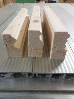

Kein Profitipp, aber wie ich ein ähnliches Problem gelöst habe: Bei der Renovierung in einem alten Haus mussten die teilweise stark beschädigten Sockelleisten raus. Auch hier war guter Rat teuer ... Die Sockelleisten waren wohl aus Nadelholz, würde ich sagen. Abmessungen: 35x55 mm, also rechte Klopper. Im einschlägigen Handel war nichts oder nichts Bezahlbares zu bekommen.
Lange Rede, kurzer Sinn – ich habe Dachlatten genommen. CE-DIN 4074-1, roh, 40x60 mm. Runter auf das benötigte Maß gehobelt. Die Qualität dieser Latten war recht gut, kaum Äste oder Fehlstellen. Das linke Profil im Bild ist es dann geworden, weil ziemlich dicht am Original. Mittlerweile sind da schon etwa 75 lfd. Meter verbaut.
Wolfgang
PS: Die anderen Profile sind Tests. Ich habe mal verschiedene Fräser probiert ...
