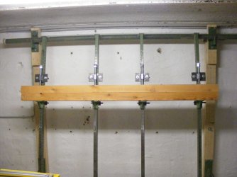

Was ausfällt ist eine Verleimpresse (Stahlrahmen), da mein Keller leider nur 2,2m hat und ich keine vernünftige Presse gesehen habe, die so niedrig ist.
Dann hast du falsch gekuckt :emoji_wink:
Die hier ist von Polzer , hat keinen festen Rahmen .
Die Halter oben und unten schraubt man einfach an die Wand .
Bei krummen Wänden auf ein Kantholz , welches man an die Wand schraubt .
Kollege hat die auf 150 cm Höhe gekürzt , bei dem hängen über der Presse Hängeschränke .
Problem dürfte eher sein , dass man momentan kaum was auf dem Markt findet , und wenn , dann zu überhöhten Preisen .
Wobei du für deine Tischplatte garantiert keine Rahmenpresse brauchst .
Ich würd gebrauchte Türenspanner kaufen , so wie die hier :
https://www.ebay-kleinanzeigen.de/s...ingen-tischplattenspanner/2371591189-282-9360
Scheppach Plano ist auch ok , für den Preis ist mir die aber etwas zu viel " Leichtbau " :emoji_grin:
