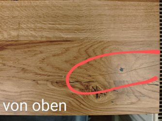

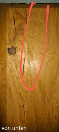

Liebe Community,
ich hoffe auf hilfreiche Unterstützung und bin bereit mit zu arbeiten in Form von Einstellen weiterer Bilder, wenn benötigt.
Unser Tisch wurde im März diesen Jahres geliefert und vor ein paar Tagen stellten wir den bebilderten Riss fest.
Er ist auch auf der Unterseite zu sehen und etwas 1mm stark und 35cm lang.
Die Reklamation äußerte ich gegenüber dem Hersteller, wie folgt:
"Sehr geehrte Damen und Herren,
unsere Tischplatte weißt einen Riß auf, von 35 cm Länge. Teilweise einen Millimeter stark.
Gerne möchten wir das Werkstück reklamieren, da es so, auf Dauer, seine Funktionalität nicht mehr erfüllen kann.
Anbei ein Bild."

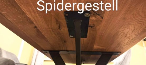

was für eine Holzqualität hast du bestellt?
Zeig noch ein paar Bilder von unten, auf der die Befestigung der Tischplatte und eventuelle Gratleisten zu sehen sind und ein Bild der ganzen Platte.
Übrigens wird der Tisch seine "Funktionalität" durch den Riss nicht einbüßen.

Nun ja, Wildeiche ist nun Mal wild.
Solche "Stücke" gehen hier bei den meisten ins Brennholz.
Stell dich Mal ein Bild der gesamten Tischplatte ein, zudem von der "Stirnseite".
Dann sieht man mehr, und kann Aussagen treffen.
Auf dem angefügten Bild sieht es so aus, als wäre "Brennholz" zu einer Platte verleimt worden.
Löcher Risse etc. zugespachtelt und als "Wildeiche" verkauft. (Wildeiche gibt es nicht).
Wie Ingo Grade geschrieben hat: Bilder von unten und vom Gestell.
Wobei dieser Riss m.M.n. weniger mit dem Gestell, eher mit der Holzauswahl zu tun hat.
Gruß SAW

Stell doch bitte noch Bilder des gesamten Tisches ein. Interessat ist auch die Unterseite und wie die Platte am Gestell befestigt ist.

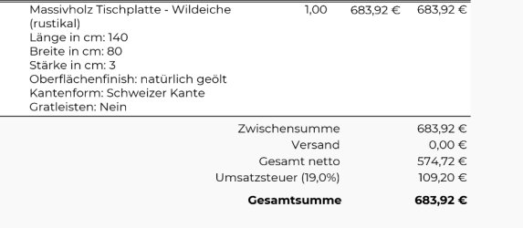

Vielen Dank für die zahlreichen Antworten,
im beigefügten Bild ein paar erfragten Fakten.
Welche Qualität das Holz hat, kann ich, als Laie nicht daraus erkennen.
Bilder werden morgen, bei Tageslicht gemacht und dann sogleich online gestellt.

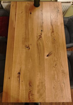

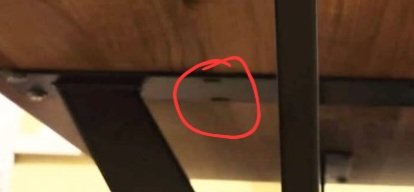

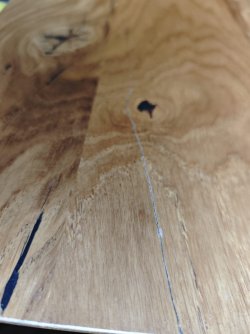

Also: So ganz perfekt sieht man die Verschraubung nicht, ich tippe aber mal auf fehlende Langlöcher. Das bedeutet, die Platte wird am "Arbeiten" (Größer- und Kleiner werden in der Breite) gehindert. Das dann in Verbindung mit dem Aufstellort (die warme, aufsteigende Heizungsluft trocknet quasi die Kante der Tischplatte ordentlich nach) hat in meinen Augen zu dem Riss geführt.
Ist nicht ganz glücklich konstruiert, lässt sich aber einfachst beheben: Nimm eine Kettensägenfeile (gibt es für 1-2 Euro in Baumärkten oder entsprechenden Fachgeschäften) und feile die Schraubenlöcher im Gestell zu Langlöchern. Wichtig: Langlöcher in Richtung der Breite der Tischplatte, nicht Länge! Dann die Tischplatte mit den Unterlegscheiben handfest anschrauben und fertig. Dauert alles in allem vielleicht 10 min, und Du verhinderst in Zukunft das weitere Reissen.
Dann lass Dir das "Pflegeset" zusenden, füll den Riss ggfs mit dem schwarzen Wachs auf und freu Dich an dem Tisch.
7.769
Die Schrauben an den Kopfenden halten die Platte in der Querbewegung praktisch nicht auf.
Längs (Faserrichtung) bewegt sich das Holz praktisch nicht, quer zu Faser dafür umso mehr.
Daher müssen die Schrauben an den Tischseiten (Tischmitte) Langlöcher haben. Dann kann das Holz, in der Breite, wachsen und schrumpfen.

der Riss ist aussen, wo keinerlei Verschraubungen sind.
Ich sehe das wie @derdad. Holzauswahl ist der hauptsächliche Grund.
Dass die Tischplatte mit der Kante an bzw. über der Heizung steht
begünstigte die Rissbildung.

So wie ich das beim heranzoomen erkennen kann, sind die Löcher am Mittelfuss als Langloch ausgeführt. Die freien löcher in der Mitte sind definitiv Langloch (Rot umkreist). Daher gehe ich davon aus, dass die äusseren unter den Schrauben ebenfalls Langlöcher sind. Die werden nur von den Unterlegscheiben abgedeckt.
Der Riss resultiert daher, meiner Meinung nach, aus der schlechten Holzauswahl. Eventuell gepart mit dem Aufstellort direkt über der Heizung. Das kann man dem Hersteller/Händler aber nicht zum Vorwurf machen. Bestellt wurde ein Tisch aus "Wildeiche". Da muss man mit Rissen, Astlöchern und wilden Maserverlauf rechnen. Zumal ja bei Auslieferung schon viele, mit Hartwachs ausgefüllte, Risse vorhanden waren.
Ich würde an eurer Stelle das Angebot des Händlers, mit dem Pflegeset annehmen und den Riss mit Hartwachs auffüllen. Der reit sich dann gut ins Gesamtbild ein.
Wenn möglich, solltet ihr den Tisch auch etwas von der Heizung wegziehen damit die Heizungsluft am Tisch vorbei entweichen kann.
