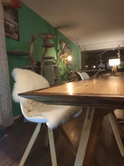

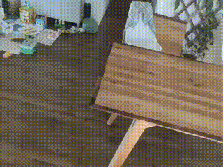

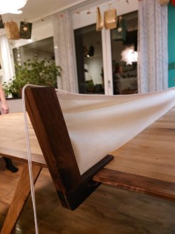

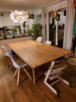

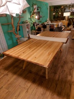

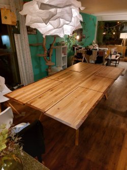

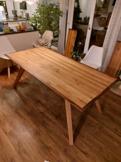

Dieses Projekt begann vor einer langen Zeit, als wir in einer Wohnung mit geräumigem Wohnzimmer zu Gast waren.
Mir ging damals durch den Kopf, dass man doch super einen Tischtennistisch integrieren könnte. Damit können jegliche Wettereinflüsse beim gelegentlichen Pingpong beseitigt werden.
Jahre später ziehe ich mit meiner Familie in eine solch geräumige Wohnung und damit flammt dieser Gedanke wieder auf.
Doch für einen Esstisch sind die Masse eines Tischtennistisches absolut ungeeignet. Also muss eine Lösung her, den Tisch auszuziehen, welche zusätzlich für einen Hobbyschreiner machbar sein muss.
Was ich mir dazu ausgedacht habe, seht ihr auf den Bildern unten.
Der Esstisch ist somit innerhalb 90 Sekunden umgebaut und bereit für eine angenehme Runde Pingpong.
Zusätzlich musste ich, als Schweizer, natürlich eine Schweizerkante hinzufügen, damit es an Eleganz nicht fehlt.
Die Tischbeine kennt ihr vielleicht schon aus meinem Post, den ich vor ca. zwei Wochen gemacht habe. Ein Klettertisch ist er wahrlich nicht, aber ich würde trotzdem sagen, dass er ziemlich standhaft ist, in Anbetracht der Grösse.
Dies alles wollte ich zuerst in meiner 9m2 grossen (oder kleinen) Werkstatt im Keller bauen, ich merkte jedoch schnell, dass dies die Grenzen sprengt.
Glücklicherweise konnte ich einen 15m2 Bastelraum mieten für dieses Projekt.
Zusätzlich möchte ich noch erwähnen, dass dies das erste Mal für mich war, als ich mit Massivholz gearbeitet habe. Ist echt schön, wenn man aus einer krummen Bohle sowas "zaubern" kann.

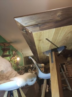

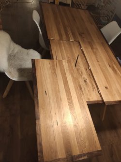

Wenn ich mal einen Tisch baue, muß ich eine deutsche Kante machen. Wie schaut die aus ?
Erklär mal wie Du umbaust und wie groß die Teile sind. Wo kommt dann das große Kreuz in der Mitte her ? Die Platten liegen normal aufeinander.
tim_1898
28. Juni 2023
29
Erlach
Schaut wirklich gut aus! Gratuliere.
Danke :emoji_slight_smile:
Keine Ahnung, kannst dir ja was ausdenken. Oder einfach eine schweizer Kante, wir sind da recht neutral eingestellt :emoji_wink:
Ich habe von unten ein Stück Aluminiumrohr (ca. 1mm dicker als die Grundplatte) mit einer Schraube befestigt in die Führungen, somit kann ich die Platten perfekt ausrichten. Danach einfach schräg nach aussen ziehen. Für die inneren Platten habe ich von unten ein 6er Loch gebohrt und danach ein Dübel reingeleimt.
Was meinst du mit "wo kommt das Kreuz her?"
Masse sind ≈ 2570mm x 1270mm in gross und 1860 x 920 in klein
Die geführten Platten sind also 930 x 460 gross
