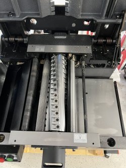

ich stehe gerade auch vorm Kauf eines ADHs und bin dabei auf den ADM310G gestoßen. Hast du ihn bereits gekauft und kannst etwas zur Welle und den Hobelergebnissen sagen? Leider findet man im Netz keine Bilder der Welle, jedoch würde ich vermuten, dass Sie ähnlich/baugleich zur Record Power PT310HB ist?

Ja, hab ich. Ich finde die Hobelergebnisse einwandfrei - muss aber einschränkend hinzufügen, dass ich bis jetzt nur ein Projekt mit Fichte-Staffeln gehobelt habe. Hier ein Foto der Hobelwelle (4fach Helix) - die Messer sind schräg gestellt:

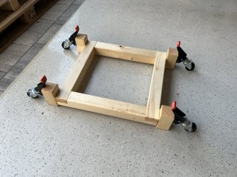

Guten Abend, darf ich fragen, ob du für die Maschine ein Fahrgestell hast und falls ja, welches? Finde nirgendwo die Maße vom Standfuß und das passende Fahrgestell im Shop sieht nicht so stabil aus

Mir hat keines der bei Holzprofi als auch Bernardo erhältlichen Fahrwerke wirklich zugesagt. Bei begrenztem Rangierraum und Aufstellung vor einer Wand ist die Aufteilung zwei Bock- plus zwei Lenkrollen nicht praktisch. Ich habe mir selber etwas gebaut und mit Schwerlast-Heberollen ausgestattet:

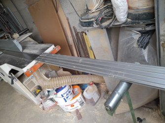

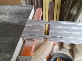

Iss vielleicht etwas spät, wollte aber trotzdem noch mal meinen Senf zur Tischverlängerung an der Abrichte geben.
Bei mir sieht das so aus, dass ich mir aus aluprofilen einen Winkel gemacht habe, den ich mit einem vierkantrohr befestigt habe.
01_30874.jpg Dieser Winkel ist ausgerichtet und fluchtet mit der Tischkannte.
Brauch ich dann mal eine Verlängerung, dann schiebe ich einfach nur das lange Aluprofil auf den kleinen Winkel.
Das ganze sieht dann, natürlich unterstützt, so aus:
