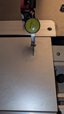

Bin gerade dabei meine fks1250n fertig zusammen zu bauen und hätte da ne Frage zu den Toleranzen (ich bin mir bewusst das es ein China krachen ist!)
Welche Toleranzen sind am schiebeschlitten (aluschlitten) zu tolerieren! Hatte irgendwie Probleme bei der feineinstellung des schiebeschlittens und habe dann mit der messuhr festgestellt das das der Schlitten nicht eben ist!
Wenn ich in der Mitte genullt habe, dann habe ich vorn +0,15 sowohl auch hinten +0,2!
Der Schlitten ist 130cm lang und ich nehme an das könnte im Toleranzbereich sein!
Was meint ihr dazu?
Ausserdem wollte ich noch fragen wie ich die winkligkeit des parallel (längs) anschlag einstellen kann!??
Mfg zupfinger

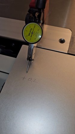

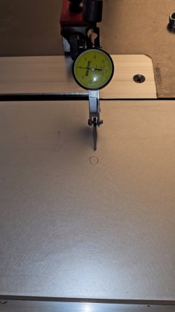

Hier sieht man es
Bild 1 Mitte genullt
Bild 2 hinten 0,2
Bild 3 vorne 0,15

Ich glaube dir erstmal nicht dass du so ohne weiteres auf 1300 mm Länge ne Abweichung in der Höhe von 0,15 mm wirklich gemessen hast...
Warum denn nicht? Sorry aber so wie er das beschreibt ist das absolut plausibel und kann mit jeder popeligen Messuhr nachgemacht werden.
Außerdem beträgt die Abweichung ja 0.05 mm!
Nein macht gar nix, wenn du die Säge benutzt wird die Abweichung noch größer, weil du dir sicher hier und da ne Kerbe ins Alu hauen wirst. Die Toleranz ist auch tatsächlich gar nicht so übel, ich hab schon Gusstische gesehen, die hatten größere Abweichungen (und nicht nur bei Holzbearbeitungsmaschinen)! Für die Anwendung absolut unerheblich. Aber um sicher zu gehen empfehle ich dir einfach mal zu sägen und nen Winkel ranzuhalten oder noch besser du baust mal was mit der Säge und schaust dann obs pass :emoji_wink:
PS: Hör auch so paranoid zu sein, du hast dir da einen Floh ins Ohr setzen lassen, auch wenn ich das Messergebnis ganz interessant finde, wird doch sonst immer so geschimpft über die Dinger.

Aber natürlich, stell dir vor, du willst eine Presspassung für Rückwand und Seitenteil!
Spaß beiseite, die Abweichung ist in meinen Augen überhaupt nicht erwähnenswert, ich finde das sogar einen guten Wert für ein Alu-Strangpressprofil.
Danke für die Antwort,
Mein problem ist das ich aus dem cnc/fräsbereich komme und da teilweise 0,01 schon 1km ist :emoji_wink:
