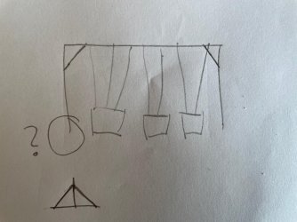

wir haben einige Töpfe mit TOmatenpflanzen drin auf dem Balkon.
Allerdings sind die Töpfe nicht so hoch, dass die hohen Stangen da wirklich stabil drin stehen, zumal wir auch mal gut Wind auf dem Balkon haben.
Daher dachte ich ein recht simples Lattengerüst drüber zu bauen und die Tomaten an schnüren hochwachsen zu lassen. (Siehe Skizze).
Meine Frage wäre jetzt, wie ich das ganze hinstelle? Querholz und 2 Diagonale Verstrebungen? (Siehe Skizze) Tomatengeruest.jpeg

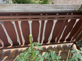

Die Balkonbrüstung besteht aus einem Metallrahmen auf den 2 Querhölzer geschraubt sind, an denen wiederum Holzlamellen fest sind. Mit etwas nett fragen, dürfte ich vielleicht in die hinteren Holzstreben reinschrauben.
Ich bin über alle Hinweise, Ideen und alternative Vorschläge dankbar. Es soll günstig und schnell umsetzbar sein. Ich werde die Pflanzen nciht nochmal umpflanzen und möchte auch keine Füße aus Beton gießen. Das sind so die ersten exotischen Ideen die mir zu aufwendig sind Balkonbruestung.jpeg :emoji_wink:

Unten die Töpfe mit den Schnüren und irgendeine Konstruktion aus Dachlatten drüber. Rechts hoch, links hoch in der Mitte quer. Querlatte max 2m.
Mehr hatte ich mir dabei noch nicht gedacht.

die Skizze und das Bild war erstmal nicht zu sehen. Ich würde auf beiden Seiten einen aufrechten Holm mit 2 Querleisten auf Höhe derr Metallstreben versehen und das Ganze dann mit Kabelbindern fixieren. Nach der Ernte dann abbauen und wegpacken. In die Holme von Unten ein 7mm Loch bohren und eine M8 Schraube aus Nylon eindrehen, dann bleibt da kein Wasser stehen.

Ja ich verstehe was du meinst. Dann stehen die Töpfe aber nicht mittig unter dem Gerüst aber dann wachsen die Tomaten halt leicht nach hinten, das ist vermutlich gar nicht so schlimm.
Ich muss dann noch um die AUflagefläche oben ein paar cm herum aber vielleicht reicht da die Lattenstärke schon aus für.
Insgesamt ne sehr smarte Idee, dann spare ich mir den Auwand und es ist stabil und ich kann es auch über Eck bauen.

Hm das überzeugt mich noch nicht. Die Stangen da festzumachen ist ein wenig schwierig wegen des Überstands des oberen Brettes. Vorteil an der Holzkonstruktion wäre noch, dass ich ein wenig Regenschutz anbringen kann, ich weiß nicht, ob die TOmaten fürs Freiland gedacht sind aber nein, der Balkon ist nämlich nicht überdacht.

Die Tomatenstangen kannst Du mit einem Schnürbund sicher befestigen. Gleiches gilt für die Rahmenkostruktion.
Wegen des Überstandes mach Dir keinen Kopf. Du könntest auch Querlatten an das Balkongeländer binden um den Abstand zu vergrößern.

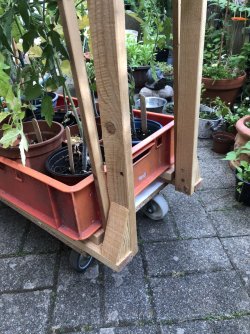

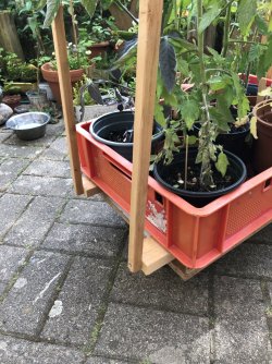

Unsere Babies werden nachts in die Veranda gefahren. Für sie hab ich Folgendes „gebastelt“. Einerseits „nur“ Senkrechte an einem Brett für die Stützdrähte (etwas wacklig), andererseits per Dreieck verstärkte und mit Leim verschraubte Senkrechte, oben dran der Griff des Schiebe-Wägelchens (deutlich stabiler).
(Unsere Babies bekommen die Tage noch größere Töpfe, dann muss ich umbauen …)

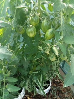

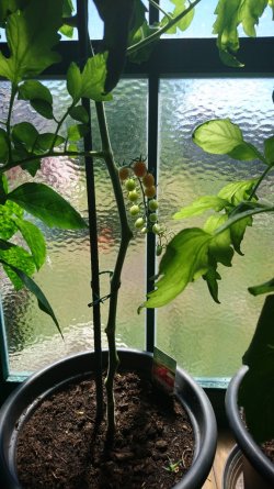

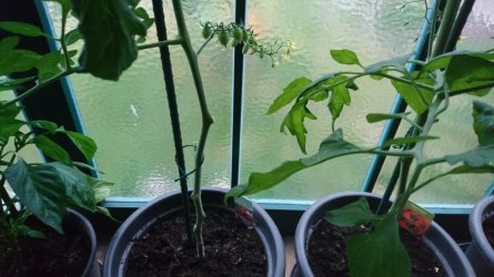

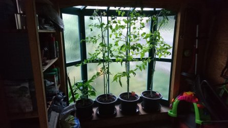

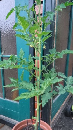

Ich habe meine Tomaten schon viele Jahre im 12 L ? Kübel und jedes Jahr reichlich Ernte. Sie stehen in einem Tomatenfenster ( Südseite ) im Gartengerätehaus und kriegen da die volle Sonne ....
Naja, zumindest wenn sie mal scheint. :emoji_slight_smile:
Ich gebe jedes Jahr etwas neue Gemüseerde dazu und dünge einmal vorm einpflanzen und einmal wenn die Pflanzen halbhoch sind, dazu gibt es einmal wöchentlich einen Liter Brennnesseljauche auf 10 L Wasser aus der Regentonne.
Wenn es nicht funktionieren würde, dann würde Ich auch größere Kübel verwenden.
Ist ohnehin mal ein Test dieses Jahr wie das so auf dem Balkon wächst.
Ich habe immer ein paar Pflanzen auf der Gartenhausumrandung stehen, teilweise vom Dachüberstand geschützt, doch manchmal kommen doch ein paar Regentropfen dran, was aber nichts macht, wenn die Blätter gleich wieder abtrocknen.
Sie sollten halt nicht komplett im Freien stehen, wo es tagelang draufkübeln kann.

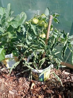

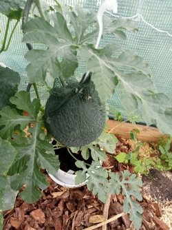

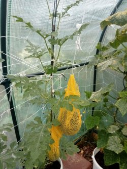

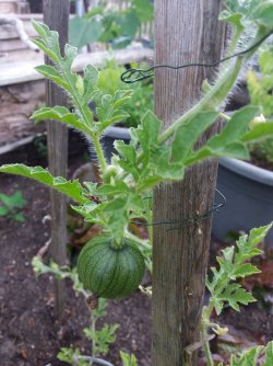

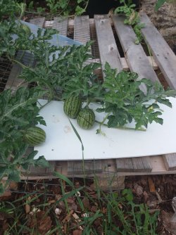

Ich gärtnere mitterweile auch schon viele Jahre in alten Ketchup- oder Senfkübeln. Und dies mit Erfolg. Gesetzt werden die Pflanzen direkt in Kompost (zertifiziert aus einer Kompostieranlage), ab und an gebe ich etwas organischen Flüssigdünger. Dann noch Ackerschachtelhalmbrühe (bereits seit der Phase der Jungpflanzenanzucht).
Die Pflanze im dritten Foto ist etwas klein, weil ich da den Haupttrieb abgebrochen habe – aus Schussligkeit ...
Wolfgang
PS: Natürlich habe ich auch Wassermelonen, Auberginen, Hokkaido-Kürbis etc. in solchen Kübeln.
Wolfgang EG
17. Oktober 2010
735
71

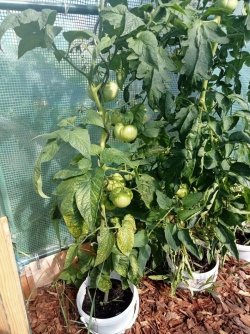

Hast Du die im Gewächshaus oder im Freien ?
Kannst Du mal ein Bild davon machen ?
2021 und 2022 hatte ich sie im Freien.
Heuer habe ich sie mal ins Folienzelt, um zu sehen, wie sie darin gedeihen. Es sind aber Mini-Wassermelonen, die ca. wie ein Fußball groß werden.
Nicht wundern, ich habe sie in Zwiebelsäcke gemacht, damit sie mir die Pflanzen nicht abreissen.
