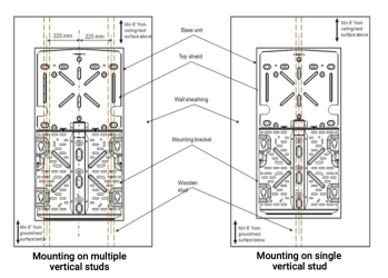

der Hersteller gibt Hinweise und Hilfen für die Befestigung auf einer Holzwand.
Beidseitig: Fermacellplatte ist 10mm und OSB ebenfalls. Die Positionierung auf den Ständern ist vorgesehen (S. Bild)
hier das Montageblech für die Befestigung auf einer Ständerwand.
Grüße Richard

du kannst doch die Montageplatte an zwei senkrechte Dachlatten zu schrauben, die bis zum Fußboden durchgehen. Dann sind die senkrechten Kräfte schon mal abgefangen und die Wand braucht nur noch das geringe Kippmoment aufzunehmen.

Dein Ständerabstand ist 50, die Anleitung (2 Ständer) geht von 45 aus. Aber die Löcher schauen recht lang aus, vielleicht schafft man auch 50 oder 49. Weißt du denn genau wo die Ständer laufen?
Ansonsten sind da ja mind. 12 Schraublöcher vorhanden, wenn ich die Abbildung richtig verstehe (rote Punkte)? Das wären ja nur noch knapp 7 kg pro Schraube. Ich hab von Gibskarton sowas wie "20 kg pro Schraube" im Kopf. Bei Fermacell dürfte es noch mehr sein. Und das OSB ist ja auch noch da. Also ich würde mir da keine Sorgen machen.
