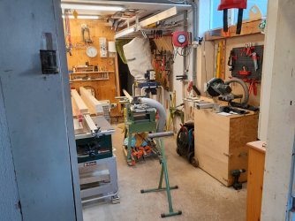

Ich habe eine EB hc 260, an der sind Rollen drunter gebaut. Bei größeren Teilen bringe ich sie manchmal sogar auf den Hof.
Hab Geduld, es standen auch schon Günstigere drin.
