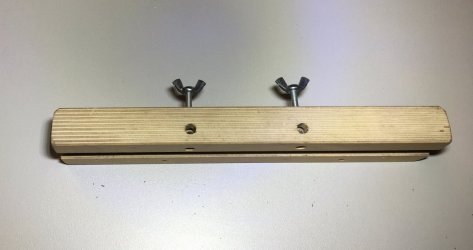

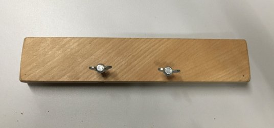

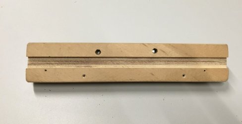

da muss man doch nichts kaufen, das ist doch schnell selber gemacht.
Ich habe das vor vielen Jahren für meine Elu Fräse gebaut.
Also ein Stück 30mm MPX genutet, so das es möglichst Spielerei auf der Schiene läuft.
Dann 2 Löcher bohren, so das die Stangen vom Parallelanschlag durch passen. Dann rechtwinklig dazu mit 5mm durchbohren und von unten mit 8mm aufbohren, damit man mit normaler Schraube und Unterlegscheibe 2 Muttern in die Löcher einziehen kann. Nun zwei Flügelschrauben einsetzen und fertig.
