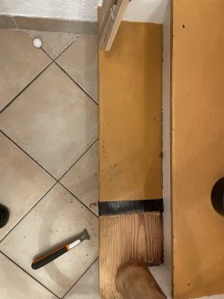

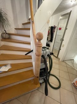

Mein aktuelles Problem lässt sich anhand der Bilder wohl besser klären. Vielleicht hat ja jemand einen guten Tipp:
Wie bekomme ich die alte Farbe/ Lack am besten auf den Kanten bei den Rundungen? Gibt es hier irgendeinen guten Vorschlag? Und kann vielleicht wieder jemand sagen um welche Holzart es sich handelt?

Hallo Marcel,
ich traue dem Video nicht. Das Video ist gemacht um die Produkte zu verkaufen. Da wird oft getrickst und es gibt keine Gewähr, daß das Produkt auch langfristigt hält. Ich halte es für sinnvoller sich im (Bio)Fachmarkt beraten zu lassen und dort zu kaufen. Dann hast du bei auftretenden Problemen auch einen Ansprechpartner. Zum Beispiel: www.natur-baumarkt-wende.de
Für solche Treppen wurde oft Buche verwendet, aber auf den Bildern kann ich das nicht erkennen.
Zum Lackendfernen würde ich auf Ziehklingen setzen, gerade auch bei den Rundungen, aber auf den Faserverlauf achten.

Hallo Johannes,
super vielen Dank für den ersten Input. Auch vielen Dank für den Hinweis mit dem Baumarkt, der ist direkt um die Ecke,
Ich arbeite viel mit Ziehklingen, dann ist das das ja schon mal nicht ganz falsch. :emoji_slight_smile:
Mit dem Faserverlauf meinst du, dass ich die Ziehklingen nur mit den Fasern und nicht gegen die Fasern verwenden soll?
Sorry bin ein absoluter noob

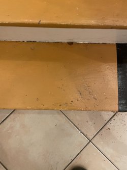

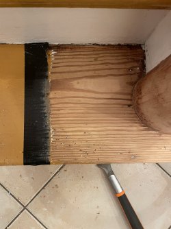

Und ich gebe zu bedenken, dass ich es gerade bei den Trittstufen schon mehrfach an solchen alten Treppen erlebt habe, dass dort nicht das beste Holz, sprich mit Fehlern etc. verwendet wurde (hat man ja eh dick überlackiert, war also damals egal und man konnte etwas sparen). Wenn du das Holz dann heute freilegst, kann das eine Überraschung geben, die man dann akzeptieren sollte.

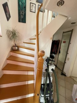

ihr hattet Recht, dass Holz der Stufen ist eher nicht schön und soweit ich es beurteilen kann auch nicht im schönsten Zustand. Viele kleine Löcher. Eventuell war auch mal der Wurmholz zu Gast.
Ich habe mal drei Bilder eingefügt. Kann mir jemand einen Tipp geben, wie ich die Stufen in einen schönerer Zustand als das Lackierte bzw. den abgeschliffenen Zustand bekomme?

Ich find das Holz jetzt gar nicht so schlecht. Gibt unter Projekte gerade einen Treppenrenovierungsthread "1927" glaube ich. Da siehst du eine Möglichkeit neue Stufen aufzusetzen.
