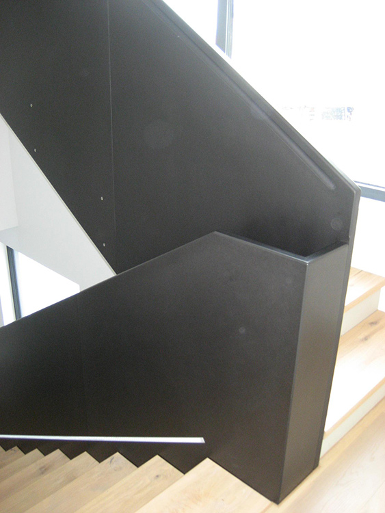

Nachdem ich mein Vorhaben unsere alte Natursteintreppe mit Holz zu belegen erstmal auf Eis gelegt habe denke ich nun über eine neues Geländer nach (das Alte ist schon abgeflext).
Bin zunächst nicht auf MDF gekommen sondern habe an Trockenbauweise gedacht. Aber dies scheint tatsächlich mit MDF machbar zu sein wie viele Beispiele im Web zeigen. Es wird zwischen 19mm und 30mm verwendet. Dies scheint scheinbar ausreichend stabil zu sein.
Hier mal ein Beispiel. Gibt noch unzählige wenn man danach Googelt.
http://www.brueschweiler-schadegg.ch/documents/angebot/g_img_6182.jpg
http://www.mehlinger-gmbh.de/images/Treppengelaender/001d.jpg
So eine Lösung würde gleiche mehrere Probleme bei uns lösen.
Ich frage mich nun wie ich die Oberfläche gestalte
Möglichkeiten
1) MDF grundiert kaufen und selber weiß mit Roller lackieren
2) MDF fertig mit Melanin beschichtet kaufen (ist aber nicht so einfach zu bekommen denke ich und wesentlich teurer)
Ich vermute, dass die eigene Lackierung natürlicher aussehen wird. Die Beschichtung mit Melanin wird eher wie eine Schrankwand wirken?
Ansonsten bin ich grundsätzlich für weitere Tipps oder Gedanken was das Vorhaben betrifft dankbar.

warum sollte man nicht ein Treppengeländer aus MDF bauen können?
Geht natürlich.
Ob roh, fertig beschichtet oder mit Grundierfolie
muss kalkuliert werden, nach allen Kosten dürfte die
fertig beschichtete Version die günstigste sein.
Nur... über die Gestaltung der Kanten solltest Du bei allen 3 Möglichkeiten nachdenken.

Was die Kanten betrifft hast Du Recht. Das Geländer wird zwar nicht als Handlauf verwendet Kante sollten trotzdem stabil sein. Kantenumleimer auf Spanplatte habe ich schon mal geklebt war kein Problem. Wäre das bei MDF in so einem Fall auch sinnvoll?
Für Tipps wo man fertig beschichte Platten bekommt wäre ich dankbar.
13.806
Anleimer wären eine Lösung, aber auch füllern und mit/nachlackieren geht.
Von wo bist Du? Einen guten Händler hätte ich in Offenbach, aber
MDF in diversen Ausführungen hat jeder Holzhändler ab Lager.
Bei manchen könnte die Länge ein Prob sein.

Habe jetzt jemanden gefunden der sowohl grundiert (Standardprogramm) als auch beschichtet (bestellt er) anbietet. Scheint aber keine übliche Lagerware zu sein. Spanplatten gibt es in zig Ausführungen MDF scheint etwas schwieriger zu sein. Welcher m2 ist denn da üblich ?
