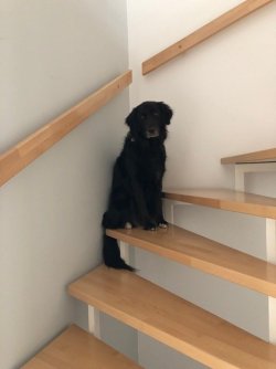

Moin, ich muss bei einem guten Freund einen Handlauf neu montieren. Dieser besteht aus einfachen Fichtenholz, Brett gehobelt und durchbohrt…
Leider sind die alten Befestigungen abhanden gekommen.:emoji_frowning2:
Die Wand besteht aus rotem Hohlziegel.
Erst hatte ich an einkleben mit Hülsen und gewindestange 10mm gedacht, ist aber blöd zurück zubauen.
Fischer empfiehlt Faz II Schwerlastanker-aber welche Dimensionen?
Habt Ihr Empfehlungen für Länge und Stärke? Und besser mehr als 5cm Wandabstand?
Oder ganz anders festmachen?
So wie auf dem Foto war er früher mal montiert.
Schönen Start in den Freitag und besten Dank, Tobias

Mitglied 24010 keks
Die FAZ kann man nur bei Beton nehmen! Die sprengen dir den Ziegel.
Ich würde normale 10er Dübel, natürlich geeignete für Ziegel, und 6er Spax nehmen.
Edit: und wenn du Abstand von der Wand haben willst, gibt's so schöne Distanzscheiben aus Edelstahl. Ich hab die Tage mal bei Abstandshaltershop (oder so ähnlich) bestellt. Die haben echt tolle Sachen. Wenn du das brauchst, schau ich noch mal welcher Shop das war.
Gruß Daniel

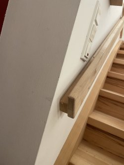

Ich hab’s zweiteilig gemacht. Unterteil als Rahmenholz Fi/Ta auf der Wand ganz normal mit Schrauben und Dübeln montiert. Oberteil Bu mit Schrauben M6 und Quermutterbolzen drauf. Hält seit acht Jahren super.

Wenn es beim Bohren ausbricht fixiere ich Dübel schon mal per "Klebung", bei einfachen Dingen Gips, bei dieser Anwendung eher mit PU-Kleber oder Montagemörtel; Verwendung von Dübeln ohne Öffnung (z.B. Fischer Duopower), Kragen unterhalb von Oberfläche wg. Rückbau.
netsupervisor
Für Ziegel HLZ? Das wäre mir neu, das geht schief. Hat @keks010982 ja schon definiert warum das so ist.
Ich hab meine Halterungen in HLZ alle mit Chemiedübel gesetzt, es sind aber Planziegel in Leichtbauweise, die Bohrungen mit einem Alpen Ziegelbohrer in HM, den kann man mit dem Akkubohrer bohren, Siebhülse rein, Kleber rein, Gewindestange drauf. Ich würde M8 als Größe verwenden. verwenden.
Reine Spreizdübel sind für einen Handlauf meines Erachtens nicht geeignet, das wackelt zu stark wegen der Druck und Zugbelastung. Als Abstandshalter kannst du eine M10 oder M8 Gewindehülse in VA mit Unterlegscheibe auf beiden Seiten verwenden.
Anker kannst du mit dem Schlagschrauber rausdrehen, wenn sie weg müssen.

Ich habe bisher immer sehr gute Erfahrungen mit dem SX Dübel von Fischer gemacht.
In deinem fall würde ich zu 8x 40 oder größer gehen.
In Ziegel bohre ich bei (optisch) kritischen Sachen auch meist eine Nummer kleiner, also 6 mm auf jeden Fall ohne Schlag (!) und bohre dann nochmal auf 8 mm auf.
Dann bricht eigentlich nie was aus und der Ziegel bleibt ohne Vorschädigung erhalten.
Zum Wandabstand kann ich nichts sagen.

also ich würde Gewindestangen einkleben. Und zwar so, das sie 1,5 - 2 cm aus der Wand schauen. Dann große Scheibe drauf und eine runde Gewindemuffe aufschrauben. Die sorgt für den Abstand zwischen Wand und Handlauf. Zwischen Muffe und Handlauf wieder eine Scheibe und dann eine Schraube mit schönem Kopf durch den Handlauf. Das lässt sich auch gut abnehmen um zu renovieren. Ob M10 oder M12 ist abhängig davon welche Distanzmuffen du bekommen kannst.
