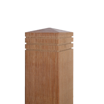

ich baue gerade für meinen Dachgeschossausbau ein Treppengeländer. Für die Pfosten habe ich hier 2 Stück Buche-Hölzer 90 x 90 x 1300 mm liegen. Die will ich jetzt irgendwie verzieren, allerdings nicht gedrechselt. Obendrauf kommt eine Buchekugel 70 mm, die über ein VA-Rohr 40 mm mit dem Pfosten verbunden wird (eingebohrt und eingeklebt). Hat jemand eine gute Idee wie man den Pfosten sonst noch schön verzieren bzw. bearbeiten kann, z.B. mit einer Oberfräse? mir fehlt es an Ideen...

Möglichkeiten gibts da viele. Kommt natürlich auch ganz auf deinen Geschmack und deine Einrichtung an.
Ein paar umlaufende Hohlkehlen oder Nuten vielleicht. So wie auf diesem Bild http://www.mesem.de/images/image_big/bangkirai_pfosten_pk_3r.jpg

danke, der erste Pfosten gefällt mir schon ganz gut. Kannst Du mir vielleicht noch einen Rat geben, wie ich mit einer Festool TS 55 vielleicht am optimalsten den pyramidenförmigen Kopf realisieren kann. Alternativ habe ich noch eine TKS Dewalt DW 744 zur Verfügung. Der Pfosten ist 90 x 90 mm.

Mit der Dewalt sollte das doch eigentlich kein Problem sein. Blatt schräg stellen und den Pfosten mit dem kleinen Schiebeanschlag die Schräge am Kopfende bis zur halben Materialstärke ansägen, Pfosten eine viertel Umdrehung drehen, wieder sägen usw.
Oder schafft die Säge das von der Höhe nicht? Ich kenn die nicht, kann darum nicht viel dazu sagen.
