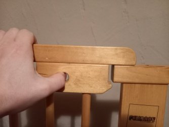

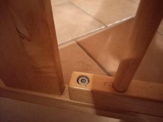

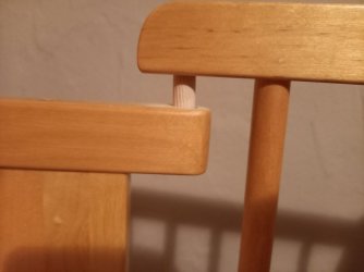

Wenn Selbstbau, dann vlt sowas. Das Gitter hatten wir vorm Holzofen. Zwar kein Selbstbau, aber evtl leicht umzusetzen.
Über den federbelasteten Griff lässt sich der Verschluss öffnen und das Gitter hochheben. Dann kann man es drehend öffnen.
Wie der Federmechanismus ausschaut, weiss ich nicht, mags auch nicht auseinanderbauen.
Ja auch da muss es einer wieder selbst zumachen.
