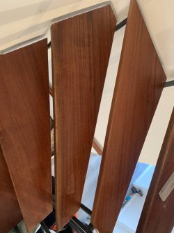

Wir wollen unsere Treppenstufen abschleifen und in weiß anmalen. Auf die Stufen werden später Stufenteppiche aufgeklebt.
Jetzt meine Frage: Exzenterschleifer oder Bandschleifer oder ? nehmen (muss gekauft werden/ Bosch Blau Akku sind vorhanden - würde gerne im System bleiben).
Welche Farbe ist sinnvoll? Für ein anderes Projekt (Kiefer Türrahmen) habe ich Alpina Weißlack für Möbel genommen. Damit war ich nicht zufrieden. Selbst nach dem dritten Anstrich kein tolles Ergebnis //mag vllt auch ein Anwenderfehler gewesen sein.
Werkstatt ist leider nicht vorhanden. Da die Stufen abbaubar sind, würde ich draußen schleifen und im Keller trocknen lassen.
Von wie vielen Anstrichen muss ich ausgehen? Welche Farbe und wie bereits gefragt, welches Schleifgerät?

Wie breit ist denn eure breiteste Stufe? Also an der breitesten Stelle
Wenn die unter 500 mm ist, würde sie durch meinen Dickenhobel passen. Das wäre die einfachere Methode, den treppenlack abschleifen braucht viel Schleifpapier und Mühe.
Ihr bräuchtet auf jeden Fall einen guten Bandschleifer oder einen Exzenter mit zwangsrotation wie den Rotex sowie gutes Schleifpapier. Dazu einen guten Staubsauger und Geduld.
Den Lack würde ich nicht im Baumarkt kaufen, dort bekommst du normalerweise nur wasserbasierte Produkte. Ob weiße Trittstufen zu sinnvoll sind ist ein anderes Thema.
Entweder einen dedizierten 2k Treppenlack oder ein Parkettlack, kein Möbelprodukt. Schau nach einem Produkt, was zum Rollen eingestellt ist, also ein bisschen dicker. Sonst darfst du sehr oft drüber gehen.

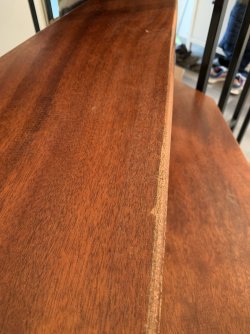

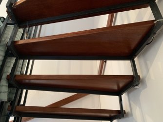

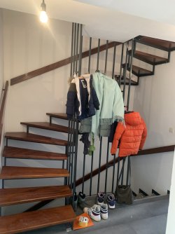

Breitestes Stück ist keine 500mm breit.
Helfen die Fotos weiter?
Auf die Stufen werden Teppichstufen aufgeklebt, dadurch wird der Lack nicht zu sehr beansprucht.
Lediglich das Geländer ist natürlich in weiß schwieriger.

nein wenn du eh deckend lackierst, muss der alte Lack nicht runter, außer lose Stellen.
Die Stufen sind offensichtlich geschraubt. Also abschrauben.
Selber anschleifen dann draußen in der Garage oder Terasse. Bosch ( blau macht ganz brauchbare Schleifer). Gutes Schleifpapier ist fast wichtiger. Das von Bosch finde ich besch...
Mirka, sia , ekamant, sollte es im Fachhandel geben.
Wenn du draußen schleifen kannst braucht es nicht mal unbedingt einen Staubsauger. Anschleifen mit Korn 180 oder 220 reicht.
Für die Fase ein Schleifklotz.
Würde mich im Fachhandel beraten lassen. also nicht Baumarkt auch ob evtl eine Grundierung notwendig ist. Da gibt es auch die besseren Rollen als im Baumarkt.
Man kann so Stufe für Stufe machen und auch das Gestell darunter. Alternativ 2- 3 Tage nur im EG leben, Evtl den Rest der Familie in "Urlaub" schicken.

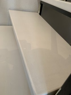

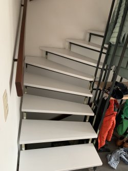

Vielen Dank nochmal. Die Stufen haben ich nun soweit fertig. Es ist nicht perfekt geworden aber fürs erste Mal okay. Ein wenig ausbessern muss ich die eine oder andere Kante bzw. Stufe noch. Geländer wird gemacht, sobald der Regen aufhört.

Wieso hast du das Gestell nicht direkt mitgestrichen, wenn die Stufen runter waren?
