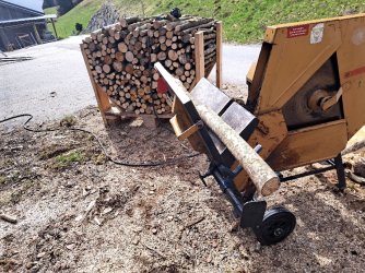

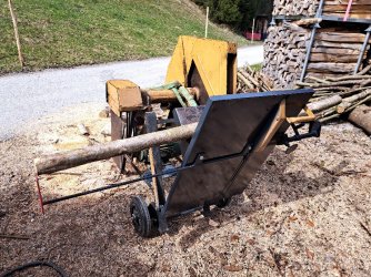

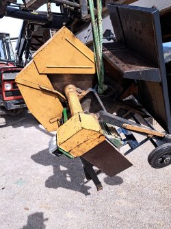

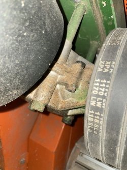

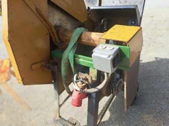

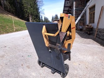

Meine Kreissäge die uns schon über 40 Jahre dient, hat im Laufe der Zeit folgende Sachen bekommen. Das erste war ein fix eingebauter 3 KW Motor mit Wippe, (ja, 4 KW wären berechtigt) Schalter und Gerätestecker. Auch ein Keilriemenantrieb gehört dazu.

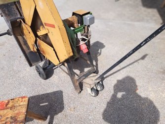

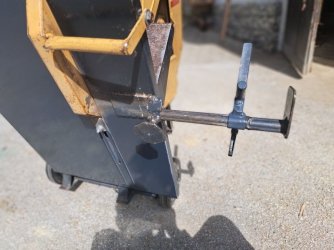

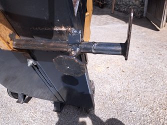

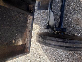

Dann kam eine Deichsel dazu um sie am Hof rangieren zu können, man kann sie aber auch gut mit den Frontlader umsetzen, sowie Anschläge für 33 cm, 50 cm und 100 cm. Das letzte Future war der Einbau einer verstärkten Achse (25 mm) plus zusätzlich Spurverbreiterung um jeweils 22 mm.

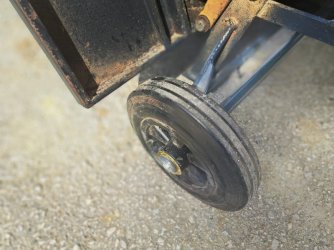

Auch hat sie neue Räder bekommen, da wurde von 8 Zoll Gleitlager auf 10 Zoll Rollenlager getauscht. Jetzt kann man sie 100 m recht komfortabel bewegen.
Abnahme durch unseren Sohn ist erfolgt und für gut befunden worden.
Übrigens, das Blatt CV wird von mir selber gefeilt.
Für 3 m³/h reicht die Leistung. Das heißt bei 1 m Scheite ist nur 1 Trennschnitt erforderlich für unseren Holzvergaser.

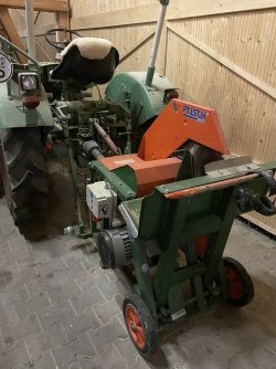

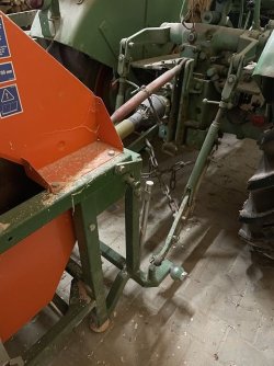

1. Wenn man die Säge zum Brennholzplatz mit der Hand schiebt, dann ist die Säge schon sehr schwer. Darum hab ich mir an meine Säge eine 3-Punktaufnahme für den Traktor gebaut. Die Punkte dafür waren schon vorgesehen. Heute hängt die Säge normal an meinem 17er Dieselross und damit bewege ich die Säge ohne mich anstrengen zu müssen.

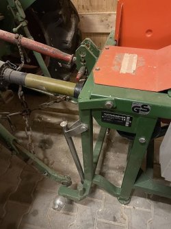

2. Mein Brennholz liegt/lag recht weit von der nächsten Steckdose entfernt. Deswegen hab ich teilweise 80m Kabel und mehr gebraucht um die Säge zu betreiben. Aus diesem Grund habe ich ein Zapfwellengetriebe nachgerüstet, um die Säge auch mit Zapfwelle betreiben zu können. Das ist manchmal sehr praktisch. Wenn ich Strom nutzen kann, bevorzuge ich Strom, allerdings nutze ich beides in etwa gleich oft.
Die Räder sind an meiner Säge von Haus aus doppelt so groß wie die, die du nachgerüstet hast. Trotzdem ist es schon nicht einfach die Säge aufgrund des Gewichtes mit der Hand zu schieben, deswegen ist deine Nachrüstung verständlich.

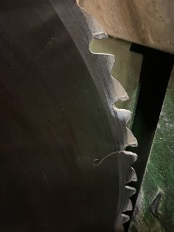

Zu den Sägeblättern. Im Auslieferzustand war die Säge auch mit einem 700er CrV- Sägeblatt bestückt. Ein 2. 700er CrV- Sägeblatt hatte ich noch von meiner alten Brennholzssäge mit Schiebetisch übrig. So hab ich immer durchwechseln können. Sägeblätter schärfe ich selbst.
Irgendwann vor 15 Jahren oder länger hab ich auf ein HM- Sägeblatt umgestellt. Seitdem ist das HM- Sägeblatt verbaut. Ein Tausch wäre inzwischen nicht verkehrt, da ich auch mal in eine Schraube oder Nagel gesägt habe, als ich Schalbretter gesägt und nicht aufgepasst habe. Schleifen lohnt nicht mehr, da einige HM- Zähne ersetzt werden müßten.
Ich würde immer wieder auf HM- Blätter wechseln, da sie einfach länger scharf bleiben. Aber da hat jeder seine Vorlieben.

Hier noch ein paar Bilder von meinen Umbauten.
Dreipunktaufnahme:
Zapfwellengetriebe (leider hab ich kein besseres Bild davon)
HM- Sägeblatt:

Hallo Claus, da haben bei deiner Posch die Steirer mal nicht mit Material gespart! Auch deinen Traktor find ich interessant, hatte mal einen 24er Dieselroß, den ich dann, als ich den ersten Lindner mit Allrad kaufte in Zahlung gegeben habe. Tolles Vehikel, aber ohne Allrad ist es bei mir nur auf der Straße nutzbar. War für Baujahr 1957 schon ein recht moderner Traktor. Mein CV Blatt würd ich nicht gegen ein HM Blatt tauschen, ist immer noch original, aber ich habe wohl eine Idealform für die Zähne gefunden, nicht zu spitz. Reicht für ca 50 rm.

Die Räder haben jetzt bei mir 25 cm (10 Zoll) Durchmesser, manchmal ist wohl die Optik am Handy etwas ungünstig.

Meine Bankhammer kann ich auch einfach am Tisch greifen und am Asphalt gut bewegen, die Deichsel brauch ich nicht unbedingt.
Das kann ich verstehen. CrV- Sägeblätter sind per se nicht schlecht und für Brennholz absolut geeignet. Der einzige wirkliche Nachteil, der mir einfällt ist, dass man öfter Nachschleifen muß, weil sie eher stumpf werden. Das ist aber auch schon alles. Wenn man das akzeptiert, ist das okay.

Die Räder von deiner Säge sehen tatsächlich kleiner aus - wie man sich doch täuschen kann. Die Räder von meiner Säge sind in etwa genauso groß.

Oh ja. Noch dazu mit der 3- Punktaufnahme und dem kleinen Getriebe erhöht sich das Gewicht nochmals. Außerdem sind die Griffe aufgrund von der 3- Punktaufnahme weiter nach vorne versetzt. Ich schätze, man hebt da bestimmt um die 60 kg. Das ist mir auf Dauer einfach zu schwer. Darum hängt die Säge nur noch am 3- Punkt.
