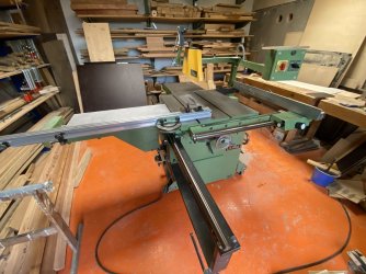

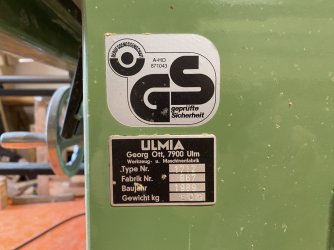

um 1990 herum habe ich mir diese ULMIA gekauft.
Mir der bin ich auch ganz zufrieden. Sie ist - wie es gehört- zu klein für viele Arbeiten und zu groß für die kleine Werkstatt.
Leider hat sie seit längerer Zeit Probleme mit der Einstellung des Längs-Anschlages.
Ich habe damals einen sehr freundlichen und auskunftsbereiten Ingenieur gesprochen, der die präzise Einstellungs-Möglichkeit hervorgehoben hat - die hätten sie grade ganz neu entwickelt.
Da gibt's eine runde Stahlstange, auf der Kugellager laufen, die mit einer Kunststoffmanschette abgedichtet sind.
Auf 10tel mm genau einstellbar.
Das lief auch jahrelang gut, aber irgendwann fing es an zu bremsen und nicht meht so leicht zu laufen.
Techniker haben mir geraten, die Stange mit WD40 ein zu sprühen ... das sei ausreichend als Pflege.
Auch das lief ein paar Jahre gut.
Inzwischen habe ich die Mechanik mehrfach völlig zerlegt und gesäubert, aber es bleibt dabei, dass die Lager immer schwerer laufen.
(neuerdings wird ja auch oft betont, dass WD40 nicht schmiert, sondern nur säubert)
Ich nehme an, es gibt nicht viele Geräte in dieser Ausfertigung, weil Ulmia bald nach meinem Kauf - und eben auch nach der Entwicklung dieser Version - zu gemacht hat.
(ich weine der Firma bis heute nach)
Meine Frage:
Hat jemand auch dieses Modell und kann was dazu berichten?
Ich würde ohne Zögern neue Lager kaufen, habe aber keine Ahnung, wie die heißen und wie ich sie finde.
