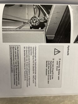

Danke für deine schnelle Antwort. Ich habe eben mal nachgeschaut. Der Druck liegt bei mir nur bei ca. 2-3 bar.
Ich dachte aber, dass da Hydrauliköl in dem Zylinder wäre? Kann ich den mit Luft auffüllen? Oder ist nur Öl in den anderen Zylindern (dem zum Heben und dem zum Schrägstellen des Sägeblattes? Oder sind die Zylinder alle mit Luft gefüllt und nur in den Schläuchen ist Öl???

Ich kann dir leider nicht genau sagen, wie diese Mechanik/Hydraulik aufgebaut ist. Aber du erhöhst den Druck mit der Luftpumpe. In der Anleitung steht auch, dass ein gewisser Druckverlust durch entweichen von Luft normal ist. Also sollte man das Problem leicht beheben können.
Kann dir mit Sicherheit sagen: bei mir hat’s einwandfrei funktioniert.

Das Ventil (kann sich auch) befindet sich an der Rückseite - außen. Nicht zu übersehen.
….nicht dass du beim Manometer suchst…
