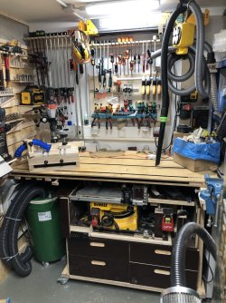

nachdem ich vor gut einem Jahr wieder angefangen habe das Holzwerken als Hobby ambitioniert zu betreiben, habe ich unseren kleinen Kellerraum mehr und mehr in eine winzige Holzwerkstatt umfunktioniert.
Räumlich bin ich leider sehr beengt (siehe Skizze), mein sozusagen freier Raum beträgt ca. 2 m x 1,50 m.
Aktuell nutze ich als kompakte TKS eine DeWalt 7485 mit Frästisch Anbau. Allerdings bin ich mit der Säge nicht mehr zufrieden. Was mich vor allem stört ist der fehlende Platz vor dem Sägeblatt bei der Nutzung eines Gehrungsanschlags sowie die nicht immer vorhandene Präzision und Wiederholgenauigkeit.
Deshalb würde ich gerne eine ultrakompakte (insofern das kein Widerspruch in sich ist) Formatkreissäge mit Rolltisch kaufen. Aufgrund des mangelnden Platzes sollte diese relativ simpel auf- und abbaubar sein (Klapptisch etc.) und nach Möglichkeit unterhalb der Werkbank (freie Höhe 93,5 cm) oder vor dem Kellerraum geparkt werden können.
Gibt es eine Maschine die diese Anforderungen erfüllen kann? Neumaschienen würde ich bevorzugen...
:emoji_thinking: Rein rechnerisch, wenn du das Werkstück bewegst, sind das ja gerade mal 75cm = (200cm-25cm-5cm):2 - dich selbst noch nicht mal mitgerechnet.
Praktisch schaut es dann leider noch düsterer aus, musst in die andere Richtung die Maschine passend zum Werstück positionieren, je nachdem vor jedem Schnitt!
Würde HKS/TS und Führunsschiene empfehlen und die TKS(/Dewalt) für die kleinen Sachen.
Meine Erika85 ist keine Formatkreissäge und ich hätte mit dem Platz bereits massiv Schwierigkeiten mit den Schiebeschlitten.

Also ich habe beim Sägen aktuell ja schon mehr als nur die ca. 200 x 150 cm zur Verfügung. Zum Einen ist mein selbst gebauter Sägetisch voll elektrisch höhenverstellbar, d.h. ich kann entweder so sägen, dass das Werkstück unterhalb oder oberhalb der Werkbank gleitet und ich kann natürlich vorne die Türe zur TG öffnen und dann deutlich längere Werkstücke sägen.
Ein mobiler Dickenhobel von DeWalt zur Massivholzverarbeitung ist ebenfalls vorhanden.
Die Laguna TKS sind sicher qualitativ deutlich besser als die DeWalt Montagesögen, allerdings hat v.a. die kompakte Laguna 1 vor dem Sägeblatt auch nicht viel mehr freie Fläche als die 7485.
Da ich nicht unbedingt zu einer Gebrauchtmaschine greifen möchte (Verfügbarkeit und Zustand), will ich mir die Metabos nicht unbedingt in Betracht ziehen.
