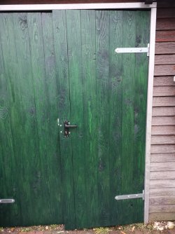

Hallo und guten Morgen, vielen Dank für eure Ratschläge. Anbei Bilder zu der Tür. Ich kürze imme die linke Seite, das ist einfacher.

im Sommer wirst du Fugen zwischen den Brettern haben, aber immerhin einen schönen und richtig ausgeführten Versatz sehe ich da.

Wie ich bereits erwähnte, bei dieser Tür sollte der "Versatz" (das tragende Z) IM Stock und die Bretter schlagen AUF den Stock. Dann können sie schwinden und Quellen.
LG Gerhard
9.582
LG Gerhard
schon richtig, nützt nur nichts, wenn man wie hier zwei Flügel hat, es sei denn man hat genug Luft zwischen den Flügeln gelassen und eine Deckleiste angebracht, die den Spalt überbrückt.

Und wie ich vermutet habe, handelt es sich bei allen Brettern um ziemlich astige Seitenbretter mit besagten liegenden Jahren. Das ist einfach kein optimales Konstruktionsholz, egal ob es nun Fichte oder eine andere Holzart ist.
