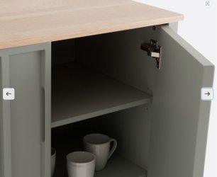

Hallo Forum,
wir haben nun nach längerer Zeit einen Schrank gefunden, der uns gefällt und den wir gerne zum TV Schrank umbauen wollen würden.
Der Schrank ist zum selber zusammenbauen und liegt qualitativ irgendwo auf Niveau etwas über IKEA. Reicht uns aber.
Vorteil ist, er wird zum Zusammenbau sein, d.h. an geeigneten Stellen kann man mit Leim und Zwingen nachhelfen, als auch -und das ist besonders gut- kann man Anpassungen an Einzelbauteilen vornehmen.
Der Schrank hat einen Einlegeboden der nicht versetzbar ist, also müsste ich den ausklinken.
Nun zur eigentlichen Krux. Passen wird der TV nur hochkant. D.h. ich würde eine drehbare Monitoraufnahme nehmen, die auf einem Gestell auf Schienen ausfährt.
Der Schrank hat Türen, die eingelassen sind und Scharniere die nur 90° zulassen, nicht 180° oder gar 270°. Somit würde das bedeuten, dass ich -um den TV von Hochkant in Quer zu drehen weit ausziehen müsste (vor die 90° stehenden Türen). Der TV wiegt knapp 10 Kilo, da ist jeder cm weniger ausfahren besser. Natürlich verankere ich den Schrank an der Wand.
Daher die Frage: Lassen sich die aktuellen Scharniere Plug/Play gegen andere Scharniere tauschen die einen weiteren Öffungswinkel erlauben?
Wäre ansonsten eine andere Idee möglich, z.B. Schiebetüren zur Seite, o.ä.?
Freue mich über Tips.

Auf jeden Fall schwierig, und ich fürchte, du wirst um Anschlagversuche nicht herum kommen, was nicht unaufwändig ist.
Die Türe ist ja ziemlich sicher dicker als 19mm, kombiniert mit einem Innenanschlag, und genau da liegt das Problem bei dir.
Haefele Art.-Nr. 329.07.618 KÖNNTE passen, du brauchst dazu die entsprechende Montageplatte.

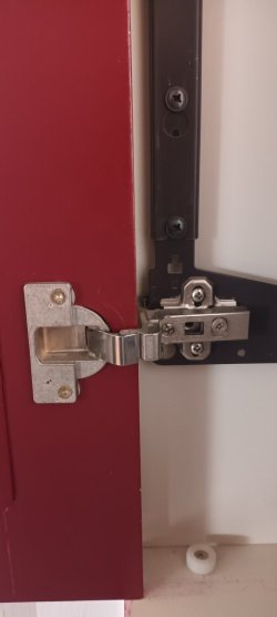

Danke Carsten,
ich hatte vorhin den Begriff nicht parat und hätte später noch auf die Verpackung geschaut, ich meine noch einen zu haben.
Das Bild ist unser Wohnzimmerschrank, den ich 08 gebaut habe.
19.324
50
wird nur bei dem konkreten Schrank aus #1 keine Lösung sein wird mir gerade bewusst.
Der hat ja oben und unten einen Boden wo die Türen anschlagen. Und wo ein Boden ist kann man nix nach hinten schieben. Bin immer noch bei den Bändern aus #2

Auch mir gefällt der Schrank.
Idee: einen zweiten Schrank besorgen. Die aneinander liegenden Seitenwände in den Maßen welche der Fernseher benötigt ausklinken. Die Böden ebenfalls anpassen. Die Türen koppeln, also die mitte links an die linke, die rechten ebenso.
Der Boden im oben gezeigten Foto liegt doch locker auf, oder? Ich sehe da eine kurze Lochreihe mit 3 Löchern. Wenn es so ist, kann man neue Löcher bohren.

Für mich sieht der Schrank nach "Standard" aus. Soll heißen: normale Topfbänder und die Tür 19/20mm. Deshalb müsste es möglich sein die vorhandenen Bänder gg Weitwinkelbänder für zwischenschlagenden Anschlag auszutauschen. Wenn es Bänder bekannter Marken sind (Blum, Hettich,.........) braucht man nicht mal die Montageplatte wechseln. Bei anderen, das Band samt Montageplatte austauschen.
