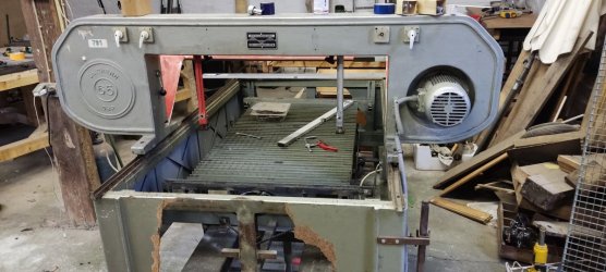

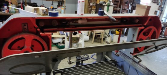

Hallo Community,
Ich hoffe hier sozusagen an die Hand genommen zu werden bei meinem Projekt siehe Topic.
Falls ich im falschen Unterforum bin .. sorry!

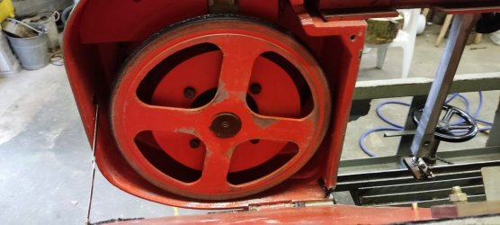

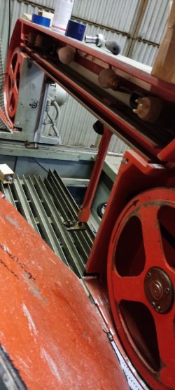

Hier erst einmal ein paar Bilder im Anhang.

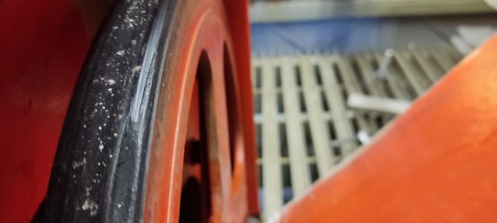

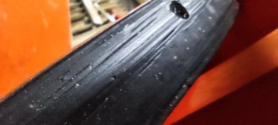

Die Rollen sind in etwa 39.5cm im Durchmesser und die Breite 27mm.
Diese möchte ich mit neuen Belägen ausstatten. Welche ratet ihr mir da?
Blätter habe ich zwei bestellt.
Uddeholm Bandsägeblatt (gehärtete Zahnspitzen) nach Maß
Länge: 4440 mm
Breite x Dicke: 15 mm x 0,7 mm
Zahnabstand: 6 mm
Und...
Länge: 4440 mm
Breite x Dicke: 10 mm x 0,6 mm
Zahnabstand: 6 mm.

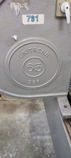

Die Säge hat 1500 Watt. Und ist glaub ich aus den 70igern.

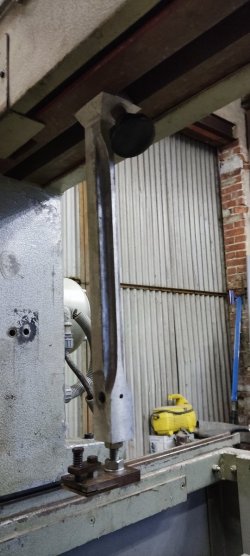

Der Plan ist ein Gestell zu bauen an die ich die Säge hänge/schraube um die Höhe verstellen zu können. Vorschläge?
Die Führungen ... Kann mir da jemand etwas empfehlen? Oder sind die ok...?
Bevor ich jetzt weiterschreibe würde ich gern wissen ob das Projekt gar zum Scheitern verurteilt ist.
Ich danke euch für alle konstruktiven Antworten und Ideen
LG Ray

würde eher darunter einen Hubtisch stellen. Damit läßt sich auch der Baumstamm einfach ran transportieren.

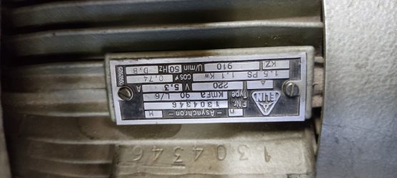

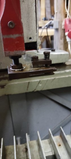

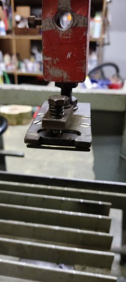

Ich hab selber keine praktischen Erfahrungen mit Bandsägewerken. Mir kommt aber der Zahnabstand der vorgeschlagenen Sägebänder deutlich zu klein vor. Da muss ja viel Platz für die Späne sein. Und ansonsten ist noch die Bandgeschwindigkeit relevant. Es sieht so aus als wäre die Säge direkt angetrieben. Wie viel Umdrehungen /min hat der Motor?
Nachtrag: richtige Führungen sehe ich da nicht. Da müsstest du mal ein Detailfoto machen.

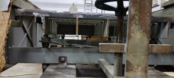

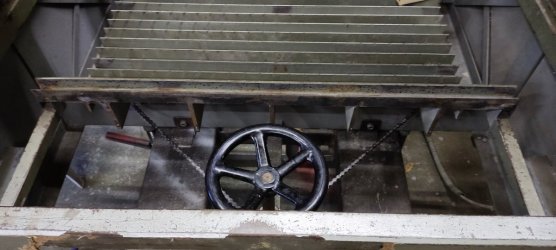

Der vorhandene hubtisch wird mit Fahrradkette und Spindeln in der Höhe verändert.. vlt kann man da etwas verwenden von...

Hier noch ein paar Detailbilder...
Führung und die vorhandene Höhenverstellung.
Bisher sind 22cm machbar.
Die Motoreigenschaften siehe Typenschild.

Der Rest ist ja bissle Schweißen und Zukauf von teilen sicher umzubauen.

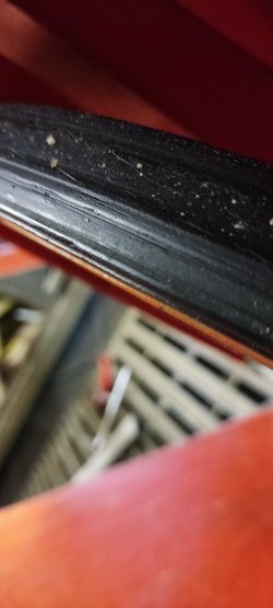

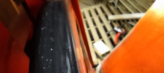

du hast da aufvulkanisierte Gummibeläge drauf. Die würde ich auf keinen Fall ersetzen. Wenn du die Räder leicht ausbauen kannst, würde ich sie zum überdrehen weggeben( beide auf gleichen Durchmesser und leicht ballig). Leicht ballig heißt in der Mitte 5-6 Zehntel höher als der Rand.

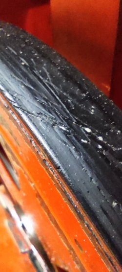

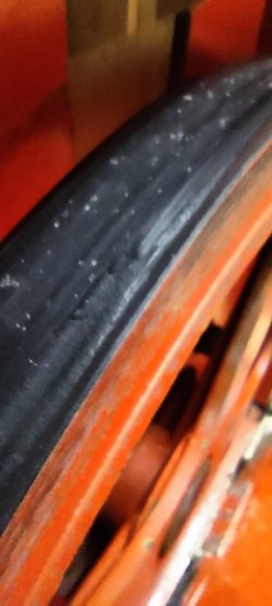

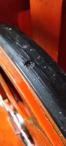

Ist es nicht möglich neue "draufzuvulkanischen" ? Selbst oder vlt günstig machen lassen?
Habe das amateurhafte Gefühl die sind fertig, rissig und abgenutzt.

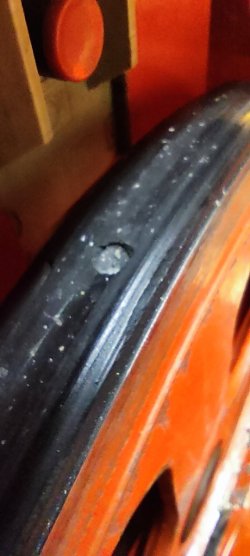

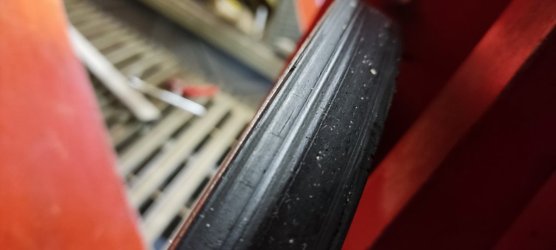

Hier Details der Beläge.

6.095
66
das sieht doch ganz gut aus. Die größeren Löcher kann man auffüllen und dann 1-2mm abdrehen und gut ist.

Gummi lässt sich sehr gut schleifen, Körnung zwischen 80 und 120. Mit Handbandschleifer, Winkelschleifer usw, und auf Bombierung achten.

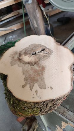

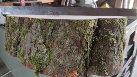

Ich hatte zum testen das vorhandene Sägeband (12mm Breite, für Kunststoffe, 3mm Zahnabstand) ein paar Baumscheiben geschnitten (Apfelbaum, 3 Wochen gefällt 48cm Durchmesser) die waren sehr plan.

Es hängt weitgehend von der Vorschubgeschwindigkeit ab. Je breiter das Band umso besser. Die kleinste Wood Mizer hat ein 32mm Band.
Bei 27mm Rollenbreite würde ich ein 30 ev. 25mm Band nehmen. Deine 10-15mm Bänder sind extrem schmal für diesen Zweck. Normalerweise sind solche Bänder für Kurvenschnitte. Kein Holzverarbeiter nimmt für gerade Schnitte so schmale Bänder.
