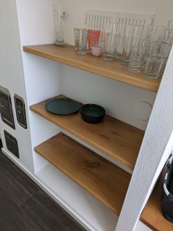

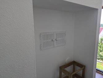

Auf der Rückseite unseres Kamins sollen Einlegeböden aus Eiche massiv unsichtbar befestigt werden (ca. 900x350x35). Es ist eine Ziegelsteinwand in die ich nach Absprache mit dem Kaminkehrer in die Seiten bohren darf (Foto 1). Hinten geht nicht.

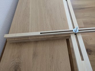

Mein erster Gedanke war eine seitliche Sacknut (gibts das Wort?) einzufräsen diese auf ein Aluprofil, welches ich an der Wand befestigt hätte, einzuschieben. Die Aussparung in der Wand hat natürlich keine 90°, geht zum Glück aber nach vorne auf, d.h. Einschieben geht (hab hier irgendwann mal ein Video gesehen und die Lehre auf Foto 2 nach gebaut, sehr empfehlenswert..).
Frage: Wie sichere ich den Boden gegen herausziehen nach vorne? Ist die Konstruktion ausreichend stabil mit dem Alu Vierkantprofil? Gibt es bessere Ideen?

zufällig habe ich hier ein paar Eicheböden die so befestigt werden, wie du das angedacht hast. 40mm Eiche. Die seitlichen Nuten sind 15 x 15 mm gefräst. Das geht also problemlos. Leisten 14 x 14mm andübeln, Böden aufschieben und fertig. M. E. brauchst du die nicht weiter zu sichern, kann man natürlich mit dem kleinen Schräubchen.
6.325
66
ich lasse bei solchen Anwendungen das Aluprofil weg und schraube auf beiden Seiten 2-3 Ösenschrauben in die Wand und schieb die genuteten Regalbretter da drauf. Bei Bedarf kann man auf der weniger sichtbaren Seite auch noch eine kleine Sicherungsschraube anbringen.
