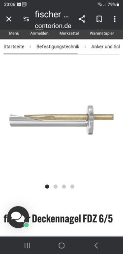

Ich habe diese Woche ca. 150 Schlagdübel von Fischer in 80mm Länge in unsere Betondecke gebohrt. Da dort eine abgehangene Decke montiert wurde habe ich die 6x80mm lange Variante gewählt. Damit wurden 3x5 cm Latten "flach" befestigt, worauf dann die Konterlattung geschraubt wurde. Bei einer Senkrecht stehenden Verkleidung sollte das ohne Probleme genauso funktionieren.
Heener
19. September 2021
2.547
53
Schlagdübel (Kunststoff?) und abgehangene Decke?
M.E.n. gehören da Metalldübel oder Deckennägel hin, die dauerhaft Zugkraft halten.
