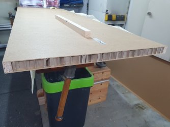

Die Platten haben im inneren einen umlaufenden Rahmen aus Spanplatte. Dort kann man problemlos die Rückwand anschrauben.
Hier ein Foto wie es im inneren einer solchen Platte aussieht.

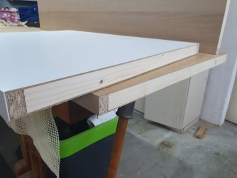

Ich habe schon mehrere Kalax umgebaut (maßlich verändert). Der Papierkern lässt sich einfach mit dem Fingern zurückdrücken. Dort kann man dann ein Kantholz einleimen um wieder eine Stabile und tragfähige Kante zu erhalten. Danach lassen sich die Plattem auch mit den üblichen Verbindungssysthemen verbinden.
Ich habe grade erst einen Schreibtisch für meinen Sohn aus diesen Platten gebaut.
Die Stabilität sollte man also trotz ihres geringen Gewichts nicht unterschätzen.
