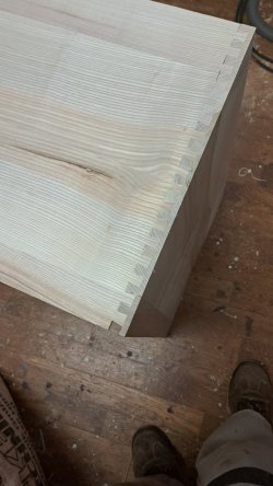

Meine älteste Tochter hat sich für ihre Schneiderwerkstatt eine Stickmaschine gekauft. Für diese Maschine soll Papa einen Unterschrank bauen. Esche war noch da von einem anderen Projekt, also Aufriss und Holzliste gemacht und los. Das Ganze ist eine gezinkten Kiste. Also Seiten und Boden verleimt und zugeschnitten. Anschließend alles gezinkt, gefälzt, innen geschliffen und verleimt. Rückwand wird Rahmen mit Füllung. Die Ecken sind auf Gehrung geschnitten und mit je 2 Hofmannschwalben verbunden. Oben hat der Korpus 2 Einzinker auf die die auf dem letzten Bild verleimte Platte montiert werden soll. Heute geht es weiter, da es hier den ganzen Tag regnen soll, also ideales Werkstattwetter.

Von außen geputzt. Man sieht den Einzinker und den gezinkten Unterboden. Die Schattenfugenleisten werden eingepasst und geschliffen. Jetzt gibt es eine Tasse Cappuccino und dann geht es weiter.

Es gibt da keine Tür. Was da zu sehen ist, ist die Rückwand. Die Rahmen sind auf Gehrungssäge geschnitten und mit je 2 Hofmannschwalben verbunden. Der Schrank bekommt 3 Schübe.

So schön oldschool, Eckhard. Zinken nicht etwa, weil man die zeigen will.

So schön klassisch. Könntest Du noch zeigen, wie Du das mit Deckel, Gratleisten und Befestigung am Korpus gelöst hast?

Mach ich. Heute habe ich umgeplant. Bei uns ist es trocken und da will ich erstmal den Anhänger mit Brennholz leermachen. Ca. 2 Wochen ne warme Bude ist erstmal wichtiger. Ein Foto von den Gratleisten habe ich noch gemacht. Die sind leider nicht klassisch, daß sind die Alu-Gratleisten von Häfele. Die Platte wird dann mit Nutklötzen befestigt.
