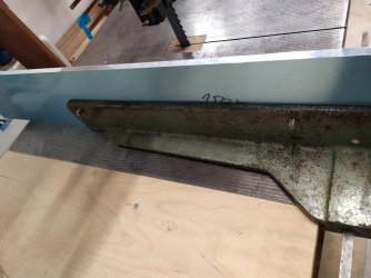

Der Hema PA hat 8x50cm Fläche. Öfter könnte der durchaus größer und höher sein, v. a. beim Auftrennen hochkant.
@netsupervisor Manuel hat mir ein paar gute Tipps gegeben (DANKE!) und plangefrästes Alu empfohlen. Bestellt habe ich es auf Ebay für ca. 80€ inkl. Lieferung:
https://www.ebay.de/itm/185022587143?var=693063111526

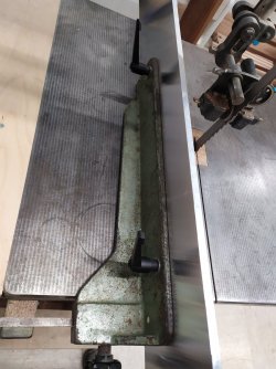

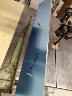

Das Alu hat bei mir 1000x150x10mm. Dünner würde ich nicht nehmen. Ich habe das Band auf ca. 53cm ab Vorderkante befestigt, kann man aber auch anders machen. Hinten biegt es sich unter viel Druck etwas, aber nicht bei normaler Nutzung, ergo kein Problem.

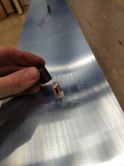

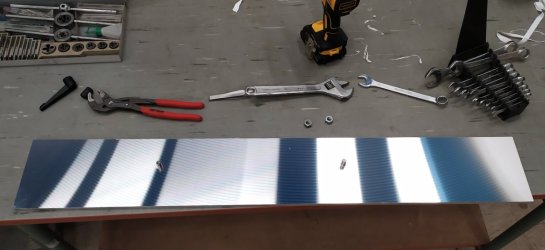

Befestigt habe ich das Ganze über 2 Stehbolzen aus M10 Gewindestangen, eingedreht mit Teflonband und 2 gekonterten Muttern. Geht sehr gut Sterngriffe wären besser als die Hebelgriffe, waren aber nicht "greifbar" (ich weiß, Sparwitz :emoji_grin: ).
Kanten dann mit Feile und K180 fasen, damit man sich nicht verletzt und Grate weg sind.
Wenn jetzt der Winkel zum Tisch nicht perfekt stimmt, könnte man noch Madenschrauben zum Einstellen vorsehen. Die werde ich vermutlich bei viel Lust noch einsetzen, da ich einen Lichtspalt habe.
Vielleicht inspiriert das jemanden zum Nachbauen.
Kosten: 90-100€
Zeit: ca. 1,5h für Metalllaien wie mich inkl. Überlegen

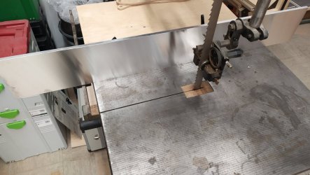

Vorteile:
  • Super zum Anlegen und Andrücken, z. B. mit Andruckholz auf Tisch gezwungen
  • Schnell und leicht zu machen ohne Profilmaterial
  • Leicht abzunehmen vom PA
Nachteile:
  • Beim Schneiden schmaler Teile geht die Führung nicht mehr so weit runter.
  • Schwerer beim Abnehmen des PA
  • Längerer Überstand bei Nichtbenutzung
