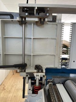

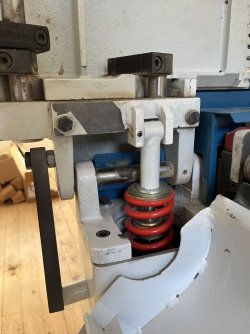

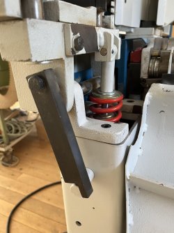

Ich habe die Maschine inzwischen gekauft und in meine Werkstatt gebracht. Sie ist sehr gepflegt und wurde immer sorgfältig behandelt. Leider haben weder Vorbesitzer noch Anleitung genaue Aussagen treffen können, wie die Parallelität der Tische wiederhergestellt werden kann.
Dem Scharnier gegenüberliegend wird die Auflage mit 3 verstellbaren Schrauben hergestellt, soweit ich das erkennen konnte (im Bild rot markiert). Indem ich hier nur die äußere Schraube verstelle, sollte ich die Tischneigung beeinflussen können.
Auf der Scharnierseite bin ich unsicher, wo genau ich unterfüttern sollte. Ich denke, ich müsste den gesamten unteren Scharnierblock einseitig unterfüttern, um das leichte Absenken des Aufnahmetischs zu beseitigen (wie grün markiert).
Schaut das korrekt aus? Gibt es weitere Punkte zu beachten bei der Einstellung?
Vielen Dank :emoji_slight_smile:
