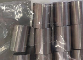

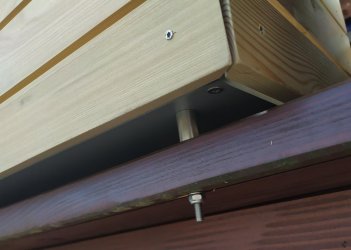

Unten drunter kommen 20mm Edelstahlhülsen + metrische Verschraubung, selbstsichernd. (Bilderlimit erreicht.)

- Verschraubt wird es auf einem dicken Balkonbrett mit Neigung
