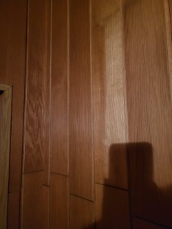

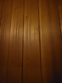

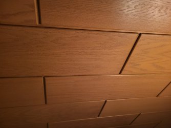

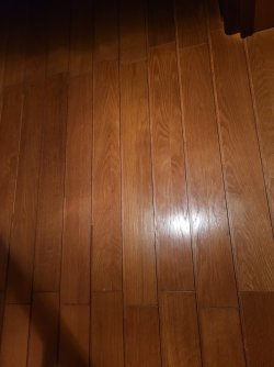

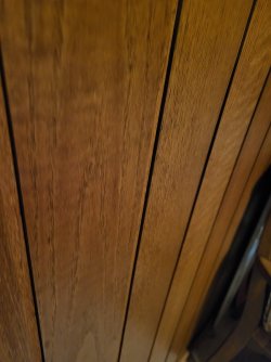

Moin liebe Community,
meine Frau und ich möchten gerne die unzähligen Holzwände und Decken streichen. Wir haben uns bewusst für das streichen entschieden und gegen das umbauen mit neuem Plattenmaterial. Auch sind wir uns bewusst, dass Holz arbeitet und wir häufiger nachstreichen müssen.
Bei der Vertäfelung handelt es sich um 4 unterschiedliche Sorten. Ich denke, dass 3 Vertäfelungen beschichtete Holzplatten sind und 1 Vertäfelung Echtholzbrettern besteht. Die Vertäfelungen mit beschichtete Holzplatten würden wir gerne Zeitnahe streichen und die Echtholzbretter im Winter.
Ich hatte an Deckfarbe von Remmers gedacht. Aber bevor ich alles bestelle, wollte ich einmal nachfragen, ob es ggf. ein besseres Produkt gibt. Sollten die Vertäfelungen angeschliffen werden oder reicht ein einfaches entfetten aus?
Im Anhang sind einige Bilder von der Vertäfelung zu sehen.
Freue mich über jeglichen Beitrag =)

wir haben nun Decke (Bild 5) mit Rubbol grund plus gestrichen und sind sehr zufrieden mit dem Ergebnis. Die Deckkraft ist so perfekt, dass wir überlegen einen zweiten Anstrich auszulassen. Ein Problem gibt es allerdings! Nach 2 Wochen riecht es immer noch :emoji_open_mouth: Kennt ihr ein ähnliches Produkt, welches weniger stark riecht?
