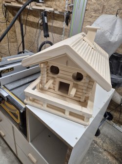

Hey!
Würdet ihr ein Vogelhaus das aus reiner massiver Fichte gebaut wurde ölen oder einfach natur lassen?
Ich habe angst das es mir alles verzieht wenn ich Öl draufgeben. Habe eines für die Schwägerin gemacht, ohne Öl, dass ist wie am ersten Tag, steht aber unter Dach.
Das Häuschen wurde komplett wasserfest verleimt und alles vernagelt.

Öl hat nicht die Eigenschaft, dass sich irgendwo irgendwas verzieht. Die andere Frage wäre, ob der Ölgeruch den Vögeln gefällt. Bei uns hat es bisher immer gut funktioniert.
Allerdings: Wenn du das in den frei bewitterten Bereich stellst, arbeitet das Holz durch Feuchtigkeit sehr stark. Und da sehe ich zahlreiche Schwachpunkte in der Konstruktion, die dafür sorgen werden, dass es das Haus recht schnell zerlegt. Beispiel Bodenplatte gegenüber Geländer. Holz quer zur Faser arbeitet etwa Faktor 10 mehr, als längs zu Faser. Die Bodenplatte kann bei Feuchtigkeit außen problemlos 5-10mm breiter oder schmaler werden, das Geländer hingegen verändert sich in der Länge kaum.
Auch wird sich das Wasser vor allem auf der Oberseite der Bodenplatte bemerkbar machen, die Platte verformt sich dann konvex.
Ich würde es nur im geschützten Außenbereich aufhängen.

Öl im Außenbereich habe ich einmal gemacht, hätte ich mir auch sparen können.
Lieber einen überdachten Platz suchen für das schöne Teil.
Hast du das frei gebaut oder hast du Pläne dafür?

Mit Öl im Außenbereich habe ich auch schlechte Erfahrungen gemacht. Bei mir war besonders Schimmelbildung ein Problem.
Wenn es draußen sein soll, dann muss man einfach lackieren.
Ich habe jetzt schon öfter Le Tonkinois (vertrieben von Dictum) verarbeitet, bin bisher sehr zufrieden. :emoji_slight_smile:
Mein so behandeltes (3 Aufträge, wenn ich mich richtig erinnere) Vogelfutterhaus steht seit zwei Jahren draußen und sieht immer noch top aus.
Es wird empfohlen, alle paar Jahre den Anstrich aufzufrischen, das werde ich wohl nächsten Sommer machen.

Vögel haben keinen Geruchssinn, also wegen dem Geruch irgendwelcher Mittel muß man sich keine Sorgen machen.
Echt? Das habe ich nicht gewusst!
Aus Unwissenheit, was die Federviehcher von Ölen und Lacken halten, habe ich bewusst auf jede Behandlung verzichtet. Es aber auch so konstruiert, das ich es im Zweifel auch jährlich neu bauen kann, ohne viel Mühe und finanziellen Aufwand.
Dein Exemplar, @dominikk90 , würde ich definitiv vor Bewitterung schützen. Wäre zu schade drum.

Steht auf nem balkon unterm dach. War ein geschenk für jemanden.
Das holz kostet mich ja nichts, da ich mir die abschnittreste von einem freund aus einer zimmerei abhole. Jetzt hab ich mir lärchenreste geholt und bau mal ein lärchenholz, die farbe ist extrem dunkel, richtig schön :emoji_slight_smile: vl lässt sich ja auch mal eins verkaufen, mal schauen
