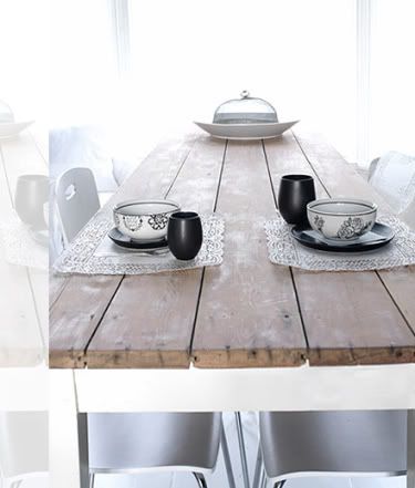

bin neu hier und hab mal eine Frage zu Vollholzplatten im Außenbereich.
Hat jemand da Erfahrung von Euch was funktioniert?
Es soll ein Tisch sein der das ganze Jahr über draußen steht
mit Vollholzbrettern möglichst ohne Fuge flächig.
Gibts da ne Lösung das das Holz kontroliert arbeiten kann und
die geschlossene Tischoberfläche ohne viel Verzug erhalten bleibt?
Tischmaße : 80 x 80 cm und 3 cm stark.
Material: Eiche , Robinie oder Zeder.
Viele Grüße,
Ralf.
9.794
Hallo Ralf,
die geringe Resonanz mag daher rühren, dass tatsächlich wenige fundierte Erfahrungen vorliegen. Die klassischen Möbelbaukonstruktionen erlauben dem Holz zwar hinreichend zu arbeiten, aber Leimholzplatten für den Außenbereich sind eher nicht vorgesehen. Ich denke, dass die Idee nicht zu realisieren ist. Selbst wasserfester Leim wird das Holz nicht daran hindern sich auseinander zu arbeiten. Die Selbstkompostierung wird binnen 1-2 Jahren eintreten. Daher würde ich umlüftete Leisten nach Maßgaben des konstruktiven Holzschutzes verwenden.

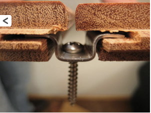

Wäre es denn möglich Bretter mit Nut und Feder etwas Breiter liegen zu lassen
und diese dann z.B zu kalfatern damit kein Wasser in die Nut und Feder eindringt,
oder mittels einem Terassenverlegesystem zu befestigen.
Es gibt ja auch Eichenterassen die auch einige Jahre überstehen natürlich
mit einer Ölung jedes Jahr.
Viele Grüße,
Ralf.

Anbei Photos:
<a href="http://s211.photobucket.com/albums/bb279/amontilladomusic/?action=view&current=Bildschirmfoto2010-10-23um094415.png" target="_blank"><img src="http://i211.photobucket.com/albums/bb279/amontilladomusic/Bildschirmfoto2010-10-23um094415.png" border="0" alt="Photobucket"></a>
<a href="http://s211.photobucket.com/albums/bb279/amontilladomusic/?action=view&current=anoukb9-1.jpg" target="_blank"><img src="http://i211.photobucket.com/albums/bb279/amontilladomusic/anoukb9-1.jpg" border="0" alt="Photobucket"></a>

Hallo Ralf,
ja, das sind gangbare Wege. Ich habe vor Jahren mal ein Bootsdeck gemacht, bei dem ich die Fugen zwischen den Teakleisten mit Sikaflex gefüllt habe... So kann es gehen! Bestimmt findet sich jetzt auch jemand, der sich mit diesen Produkten besser auskennt als ich (Raftinthomas?)
