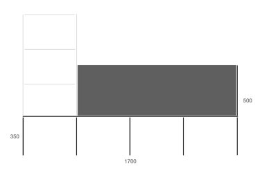

ich plane eine Art Sitzmöbel fürs Kinderzimmer. Da ich ansonsten nur Erfahrungen mit Schränken und Regalen habe hätte ich ein paar grundsätzliche Frage zur Konstrution/Statik. Bei Verbindungen habe ich bisher fast ausschliesslich mit Lamellos (Makita Flachdübelfräse) bzw. Clamex gearbeitet. In letzter Zeit gerne, bei grossen Sachen, mit den Clamex; das hat sich jetzt gerade bei einem Schrank schon bewährt, den ich auseinander und dann umgebaut habe, ohne neues Holz kaufen zu müssen.
Unser Kleiner braucht eigentlich eine Art "Kuschelecke", ab und zu wird das einfach mit Matrazen und Kissen auf dem Boden gelöst. Da wir Grossen da aber, z.B. fürs Vorlesen auch mal sitzen und, weil das Zimmer sehr klein ist, überlege ich, das ganze erhöht zu bauen, um auch noch etwas Stauraum zu gewinnen. Allererste Skizze anbei... Sorry, das ist nur der erste Sketch im Powerpoint - aber parallel rattert in meinem Kopf jetzt, wie ich das konstruiere.
Es ist also mehr oder weniger eine Sitzfläche, unter der 4 Fächer entstehen. Rechts (in grau) Rücklehne und Seitenlehne. Ganz ausgegraut: vlt noch ein kleines Regal aufgesetzt für Bücher o.ä. Gemütlich geht sicher anders, aber ein Sofa wäre uns zu massiv in dem kleinen Raum (und bei Ikea und Co. kaufe ich nicht :emoji_wink: ). Sein Bett ist noch zu klein zum sitzen für uns - bzw. es hat nur einen kleinen "Eingang"... So kam der Gedanke etwas minimalistisches zu bauen; was sich vtl in 5-10 Jahren weiterentwickelt oder weg kommt... Die Idee kam mir, als ich das auch angehängte Bild sah.
In der Breite können es 160 bis 180 cm werden (in der Skizze sind es 170), Die "Füsse" wären 35 cm hoch (damit so grosse Plastikboxen drunter passen).Tiefe vlt 60 cm. Rechts die Lehnen 50 cm, so dass eine Gesamthöhe von 85 cm entsteht. Ich mag es sehr minimalistisch: Die "Füsse" und Lehnen wären einfach "Bretter", auch 60 tief.Rückenlehne braucht es vlt auch gar nicht. Es gibt ja noch Kissen...
Beim Material bin ich noch nicht festgelegt, Eiche oder weiss beschichtetes MPX (sonst ist in seinem Zimmer alles MPX weiss mit sichtbaren Kanten; Boden ist schon Eiche, also finde ich passt Eiche vlt nicht sooo.). Das weisse MPX kann ich in 24 mm bekommen. Die Sitzfläche könnte man mit Filzsitzkissen belegen, die "Lehnen" auch.
Alleine mit Flachdübeln/Clamex wird es nicht gehen, wie löse ich am besten die "seitlichen" Kräfte? Jeweils eine "Traverse" hinten oder mittig quer zwischen den Beinen? (so habe ich erfolgreich Regale ohne Rückwand stabil bekommen. Oder "Rückwände" jeweils unten hinten in die entstehenden Fächer?
Ganz klar ist mit auch noch nicht, wie die Rückwände halten sollen - ist das entstehende L ausreichend? Wie gesagt, die Rückenlehne ist optional. Oder führe ich die Lehne links so aus, dass Fuß und seitliche "Lehne" durchlaufen? Optisch konsequenter wäre es, wenn das Sitzteil an sich funktioniert und die seitliche und hintere Wand aufgesetzt werden
Danke für helfen... Ich berichte dann gerne weiter... Aber erstmal muss die Idee in geordnete Bahnen... Danke

ersetze das Bild durch einen Link, sonst bekommst du Ärger.
Zur Konstruktion. Im Gegensatz zum Bild, willst du ja unten keine Platte drunter machen, wegen der Rollkisten. Da bekommst du nur ordentliche Stabilität durch eine stabile Rückwand, die gleichzeitig die Rückenlehne bilden kann. Das Teil ist ja nicht so groß und braucht nicht zerlegt zu werden. Darum alles mit Flachdübeln verbinden und verleimen.
Das seitliche Regal als Aufsatzregal separat fertigen, oder besser, bis zum Boden durchlaufen lassen, dann bleiben beide Teile gut handhabbar.

sehe es wie @IngoS, das linke Regal als Aufsatzregal, dann bleibst du flexibler.
Oder wenn du das linke Regal separat machst und durchlaufen, dann kannst du dir ggf. die Rückwand sparen wenn du keinen großen Kasten drum rum ziehen willst, wenn schon braucht es vermutlich eine Rückwand damit das vernünftig stabil wird.
Ich sehe da bei Flachdübel auch kein Problem.

Danke für eure Anmerkungen zur Konstruktion. Ich würde mir vlt die Clamex gönnen, wg Transport oder Wiederverwendung. In die Richtung Rückwand/-wände zur Stabilisierung denke ich ja auch.
Das Regal denke ich tatsächlich aufzusetzen. Ich hätte noch Restbestände, allerdings in 18 mm. Daraus sollte noch ein kleines Aufsatzregal entstehen - das könnte man ja auch "abnehmbar" und damit flexibel machen. Das mache ich vlt davon abhängig, was von dem Basismöbel noch übrigbleibt (Ziel: nur eine Platte kaufen und möglichst wenig Verschnitt)
