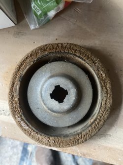

Ich habe einen alten Vorschub Apparat geschenkt bekommen, welchen ich wieder auf Vordermann bringen möchte. Die Gummis der Rollen sind quasi nicht mehr vorhanden… wie ist eure Erfahrung? Neu beschichten lassen, da hab ich jemand auf Kleinanzeigen gefunden, oder neue kaufen ? Und meine nächste Frage wäre, ob auf diesen Vorschub Apparat auf sechs Rollen passen? Oft werden diese Rollen ja nämlich im Sechserpack verkauft… Oder geht das nur bei den größeren Vorschub Apparaten?
Vielen Dank und ein schönes Wochenende
