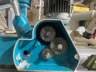

An meiner Hammer B3 hängt der Vorschubapparat H304 dran. Über-Untersetzung ist 16-40 oder 40-16.
Vom Gefühl her ist mir das eine viel zu langsam (Stufe 2 mit 4m/min), die andere viel zu schnell (Stufe 1 mit 14 m/min).
Ein Satz 22-34 kostet mit Porto und Steuer ca. 70 €.
Brauch ich den Satz für ein ruhiges Gewissen?
Eine Hülse hat auch gefehlt, daher ist eine provisorische Holzhülse montiert, die noch gegrn Stahl getauscht wird.

10/18 finde ich jetzt nicht so verkehrt.
Kann man da echt 4 Geschwindigkeiten fahren? Ich kenne immer nur 2 + Umbau, bzw sonst halt Stufenlos.
Wenn du 2,4,10,14,18 und 28 zur Verfügung hat, würde ich damit erstmal testen.
Interessant wäre dann ja höchstens 6 und 8, wahrscheinlich würdeat du eh nur selten umbauen...... :emoji_innocent:

Es gibt je 2 Geschwindigkeiten des Motors bei 50 oder 60 Hz. Die 2 Werte rechts sind Fuß/min bei 60 Hz, daher nicht relevant.

Ich denke, dass alle 8 Geschwindigkeiten ihre Berechtigung haben, aber wie gesagt mein Gefühl…
@Kerstenk
Welche Übersetzung nutzt du am häufigsten?

2und4 m/min ist sehr langsam und 14 schon ziemlich schnell, 28 brauche ich nicht. Das wäre ja eher Leisten Massenproduktion.
8 und 14 finde ich ganz gut. Die Paarungen sind, finde ich jedenfalls, irgendwie alle doof.

14.393
'ne grobe Faustformel für Profile mit SP oder HSS Messern
ist rpm des Werkzeugs in Tausend als m/min Vorschub, also bei 6000 rpm 6mtr/Minute Vorschub.
Werkzeug ca. 100 - 125 (150) mm ∅, zweischneidig.
Für unsichtbare technische Profile durchaus auch 28 mtr/min.
HW/HM ist gut mit 8000 rpm bei 6 bis 8 mtr/min bedient,
aber auch die 6 bei 6000 funzt gut.
Schlitzsägen bei 3000 mit 3 mtr.
Um nicht umbauen zu müssen würde ich in diesem Fall die Zahnräder für 3/7 als Basis montieren.

Ich habe den zu einer Schleifmaschine bekommen und setze ihn auch da ein, da dann auch noch Stufenlos, ist so nicht vergleichbar.
An der Tischfräse habe ich einen anderen und so üblicherweise zwischen 5 und 15m. In der Serie sind da dann auch schon mal über 30m drinnen, per Umrichter komme ich auf 43m (gemessen) ist aber echt ein Sonderfall :emoji_slight_smile: (Vierschneider Runder r2 bei über 11.000u/min)
Ich würde mir den Satz Räder zulegen, macht durchaus Sinn :emoji_slight_smile:

Danke euch Beiden.
Mit der Faustformel kann ich erstmal was anfangen und werde bestellen.
