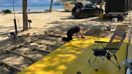

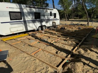

vorab erst nochmals vielen Dank an alle fürdie vielen Tipps und Ratschläge. Den Boden habe ich vorgestern fertig bekommen. Sind jetzt doch keine Siebdruckplatten, sondern 3-Schicht-Schaltafeln geworden. Hatte ich bei einer Aktion bekommen.
Die Farbe ist jetzt bestimmt nicht meine Wunschfarbe, aber kommt ja eh ein Vorzeltteppich drüber. Ansonsten bin ich eigentlich recht zufrieden für das erste mal und hoffe, dass alles jetzt auch die nächsten 5-8 Jahre hält und der Sand nicht ganz soviel arbeitet.
Im Herbst oder nächstes Frühjahr kommt dann das „ Holzzelt“ darüber. Dazu hab ich auch einige Fragen, aber da mach ich dann einen extra Thread dafür.
Nochmals vielen Dank. Tolles Forum hier.
Steffen
Der Unterbau aus Duglasienholz
Fast fertig…
Die fertige Terrasse

wunderschöner Platz da, mein Neid ist mit Dir, ein toller Ort um eine schöne Zeit mit der Familie zu verbringen!
Ich fürchte, allzu viel Freude wirst Du mit der Terrasse nicht haben :emoji_frowning2: .
Das Regenwasser kann nicht ablaufen und so bleibt das Holz eigentlich dauernd nass, der Teppich macht das ja nicht besser sondern schlimmer und zu guter Letzt, sind Schaltafeln dafür auch denkbar ungeeignet.
Es ist auch sehr wahrscheinlich, dass sich da bedingt durch das dauerfeuchte Klima Schimmel bilden wird.
