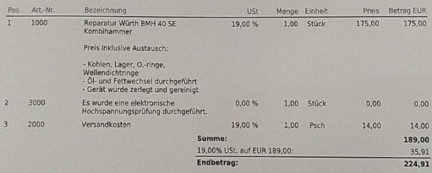

So, Zeit für eine Rückmeldung:
Irgendwie war die Würth in den Untiefen meines Kellers verschwunden. Vor ca. 3 Wochen habe ich sie an einen Familienbetrieb zur Reparatur geschickt. Den hatte ich im www gefunden. Habe dort auch angerufen und bekam einen Rückruf nach der Instandsetzung. Sehr netter Kontakt.
Heute kam sie zurück und sie tut wieder.
Kosten für Reparatur, Versand MwSt: 224,91€.
So als Orientierung für den nächsten(m/w/d) mit dem gleichen Problem.
