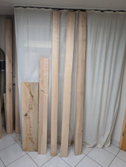

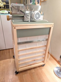

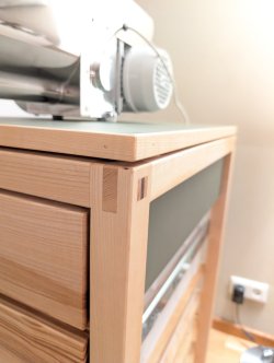

möchte euch mal mein aktuelles Projekt vorstellen. Wir haben uns dieses Jahr eine Nudelmaschine von Häussler gekauft.
Da das gute Teil über 20 kg wiegt und sie deshalb nicht jedes Mal auf die Küchen-Arbeitsplatte gehoben werden soll, muss ein Wagen her.

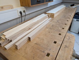

Esche habe ich noch und von dem guten Forbo-Möbellinoleum auch.

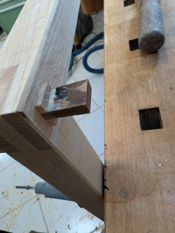

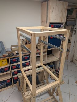

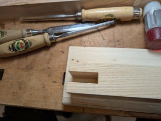

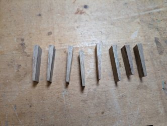

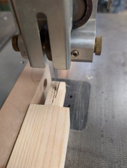

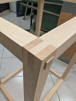

Für das Gestell habe ich Riegel von 40 x 40 mm gehobelt. Die Eckverbindungen habe ich als Schlitz und Zapfen ausgeführt. Hätte ich etwas exakter erstellen können. Somit musste der PU-Kleber ran.

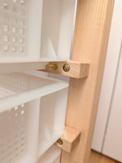

Ganz oben kommt eine Schublade für die Matritzen rein, darunter eine für die Gitterhorde, in die die Nudeln aus der Maschine fallen. Darunter kommen noch weitere fünf Gitterhorden die auf Holzleisten laufen.

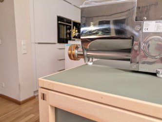

Die Abdeckplatte auf der die Maschine steht, werde ich mit grünem Forbo-Linoleum bekleben. Das sieht chic aus und ist strapazierfähig.
Hier mal die bisherigen Fotos.
Viele Grüße aus dem Saarland

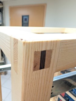

Sehr schön, gefällt mir wirklich gut. Ich hab da eine Frage bzgl. der Verkeilung von Schlitz und Zapfen. Hast du keine Angst, dass sich beim Verkeilen dein Steher spaltet?
Ich hätte das Querholz waagerecht gedreht, dass beim Keilen die Fasern in Längsrichtung und nicht in Querrichtung beansprucht werden.
Genauso das ist an einer Ecke passiert, allerdings nur ganz leicht. Hält alles aber bei nächsten Mal achte ich drauf. Danke für den Tipp.

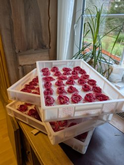

Ein schönes Funktionsmöbel. Ein Erfahrungsbericht zur "Nudelproduktion" würde mich interessieren. Wie macht ihr das mit dem Trocknen bei solchen Mengen?
Ein kleiner Bericht kommt, wenn alles fertig ist.
Die Nudeln trocknen wir momentan in entsprechenden Horden. In einem kühlen Raum sind sie innerhalb 3 Tagen trocken und können verpackt werden.

Danke für deine Antwort.
Lösen sich die Nudeln beim späteren Kochen wieder vom "Nest-Knubbel" zu einzelnen Nudeln?
Wir haben das auch mal so ähnlich versucht und da bappten die Nudeln beim Kochen immernoch stark aneinander. War zwar essbar, aber nicht optimal.

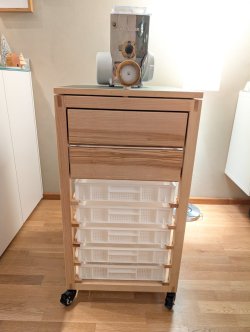

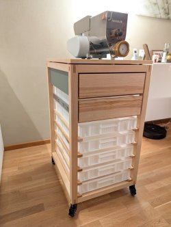

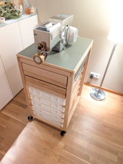

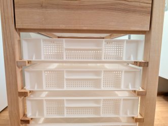

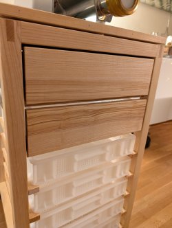

Bis auf ein paar Kleinigkeiten ist der Wagen jetzt fertig.
Die sichtbaren Auszüge verkleide ich noch mit Leisten und die kleinen Löcher werden noch mit Wachs verschlossen.
Esche ist einfach ein schönes Holz und die Kombi mit dem Forbo Desktop-Linoleum in Olive finde ich einfach chic.

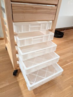

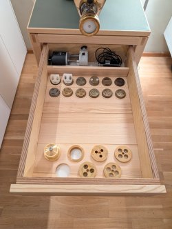

Zur Funktion: In der oberen Schublade ist Platz für die vorhandenen Matritzen (und für die, die meine Frau noch möchte ).
In der Schublade darunter befindet sich die Gitterhorde, in der die Nudeln aus der Maschine fallen. Wenn die Horde voll ist, wird sie nach unten gestellt und durch eine leere ersetzt. Insgesamt passen auf die Horden 2 - 3 kg frische Nudeln. Auf den Horden trocknen sie 3 Tage. Dann können sie verpackt werden.
Die Nester lösen sich im Wasser sofort wieder. Der Nudelteig ist sehr trocken und die Maschine arbeitetit sehr hohen Druck. Wir hatten vorher z.B. einen Nudel-Aufsatz für die Kitchen-Aid. Das klebten die Nudeln auch und es ging sehr langsam.
