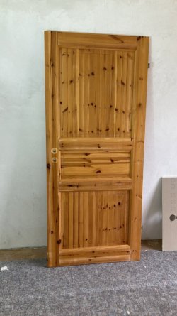

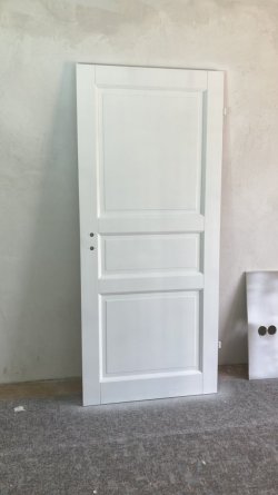

Zur Holzbearbeitung (Alte Zimmertüren neu Lackieren) habe ich mir die "Wagner FinishControl 5000 XVLP" gekauft. Das Endergebnis ist hervorragend und ich wurde schon mehrmals angesprochen, ob ich die Türen neu gekauft hätte.
Allerdings wirst du mit einem Airless deutlich schneller sein und die örtlichen Maler nutzen ihr XVLP Gerät maximal noch 1x im Jahr. Ansonsten wird bei denen alles mit Airless gespritzt (z.B. Fenster-Klappläden).
1. Nach dem Anschleifen
2. Grundierung gespritzt
3. Grundierung, Füller, Endlack gespritzt
Kommt natürlich auf den Fotos nie so rüber wie in echt..
