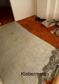

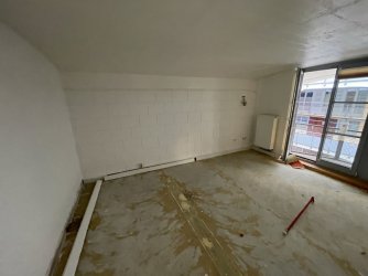

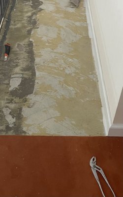

ich brauche eure Hilfe bei der Bestimmung eines Bodens. (Siehe Bilder)
Der Hausmeister meint es sei überall eine 4 cm Schicht Bitumen („Gussasphalt“) drinnen, ohne den Boden selbst gesehen zu haben. Aber ich kann das nicht recht glauben… ist das nicht einfach Estrich?
Geht darum dass ich nen Schlitz setzen muss und die richtige Diamant Trennscheibe brauche.
Danke euch

Copernicus
2. Mai 2020
31
München
Hab mit dem Stemmeisen über 50m2 Teppich runter geschrubbt. Hatte nicht den Eindruck dass der Boden sich davon beeindruckt zeigt, auch wenn ich’s nie mit voller Wucht senkrecht reingerammt hab.
Ich werd mir ne billige Diamantscheibe kaufen um die es nicht schade ist. Wenn ich glück hab reichts für die 3 Meter, wenn nicht muss ich mir nochmal was überlegen. Sollte es Asphalt sein muss ich denke ich sehr langsam arbeiten und am besten mit Wasser kühlen. Sonst noch hinweise ?
Wenn der Estrich nur 40 mm stark ist, Gussasphalt.
Zement- oderAnhydritestrich beginnt bei min. 55 mm.
TomfromMuc
17. Januar 2011
1.351
bei München
@Copernikus: mit den Bildern kann man es überhaupt nicht sagen. Wenn der Hausmeister es sagt, könnte man ihn fragen, ob es wirkliches "Wissen" ist. Ansonsten ganz einfach: Hammer + Meißel, kleines Loch anstemmen. Was man noch sagen kann: niemand macht freiwillig Gußasphalt, weil es deutlich teurer ist. Da muß es schon gute Gründe geben, so etwas im Wohnungsbau zu tun.
Ich widerspreche tomkaes ausgesprochen ungern, weil er für mich immer für gute Beiträge steht, deshalb sorry. Aber für Zementestrich ist nach DIN 18560 40 mm Mindeststärke, 45 mm bei keramischen Belägen. Auf dem Foto sieht man Heizkörper , also keine Fußbodenheizung.
VG Tom
tomkaes
3. Oktober 2009
5.782
63
Eifel
Bauzeit / keine Estrichtrocknung erforderlich, schnell belegbar.
Hzk habe ich übersehen, du hast recht!
Aber ein Bad spricht schon für 45 mm.
Ich würde mich im Geschosswohnungbau mit weichen Trittschalldämmungen und dann verringter Masse Deckenaufbau (Schallschutz)
das in 45 mm Zementestrich nicht trauen.
