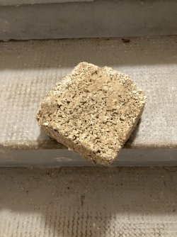

Guten Morgen,
Interessehalber würde ich gerne ausrechnen/abschätzen was für einen U-Wert die Wand unseres Hauses hat. Dafür müsste ich erstmal wissen was für Steine verbaut sind - kann mir jemand sagen wie man diese nennt (das ist natürlich nur ein Stück eines Steins)?
Danke schonmal!
Felix

Stimmt, Baujahr: 1939. die Wände sind ca 30cm stark. Ich bin mir fast sicher das sie ein Loch in der Mitte haben.
Felix

Sieht mir auch nach Bimsbeton aus (Bimssteinkügelchen mit Beton zusammengeklebt). U-Wert ist ganz gut. Bei mir sind haben die 30er Steine zwei Reihen Löcher und jeweils so 4-5 cm Material dazwischen. Sind aber aus den 60ern. Da ist der U-Wert der Wand ca 1,3.

Danke euch allen. Das klingt ja sehr gut .
Hast du das berechnet/bestimmt oder sogar irgendwie gemessen?
Aus Tabellen abgelesen glaube ich. Evtl. dann bei u-wert.net noch Putzschichten hinzugefügt, aber ich weiß es nicht mehr genau. Ich denke irgendwo habe ich noch die Rechnung der Architekten für die Förderung der Wärmedämmung, da müsste das auch noch mal stehen. Kann aber sein, dass die da meinen Wert verwendet haben und es keine zweite Quelle ist.
