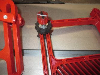

Edit: noch zwei Bilder zu meinem Beitrag weiter oben. Den Vierkant bei Bedarf grob wegfeilen, Schraube in die Ständerbohrmaschine einspannen und nochmal kurz Feile dran halten.
In meine T-Nut Schienen würden auch 8er Sechskantschrauben passen, die geringe Auflagefläche sagt mir aber nicht so zu.

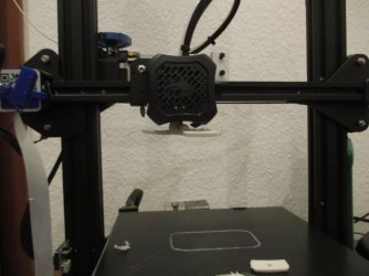

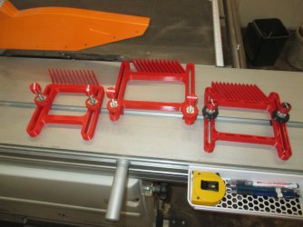

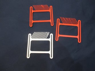

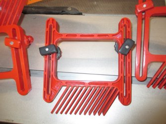

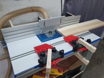

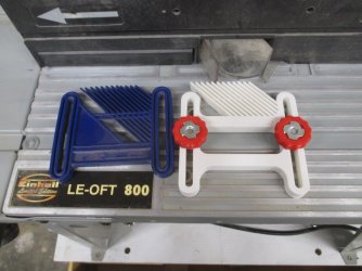

Zwei Begeisterte Abnehmer, die jeweils zwei Druckkämme wollten. Gerade eben fertig geworden. Der Drucker hatte die lezten 4 Wochen mit verschiedenen Projekten richtig heftig zu tun.
Insgesamt gut 500g Material und gut 40h Druckzeit. Ich brauche endlich einen schnelleren Drucker.

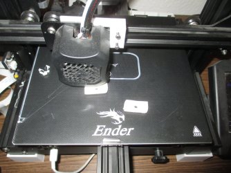

Wobei das dieses mal gar nicht gut anlief. Es stellte sich heraus, dass das weiße Material von einem anderen Hersteller viel mit Politikern gemein hat: wenig Bodenhaftung
Ich bin dann wieder auf ein anderes von einem anderen Hersteller, das ich schon länger benutze. Das war besser, aber auch nicht in Höchstform.
Ich habe dann gezielt "Haftflächen" hinzugefügt. Dann ging es deutlich besser.
